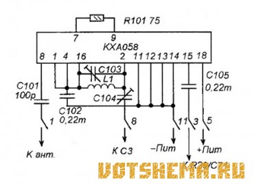

Сообщений: 1444
Не понял суть фразы в тексте "Если предполагается использовать приемник с ОДНИМ радиомикрофоном, то при этом можно исключить из схемы элементы VD1, R7, R8, а параллельно катушке L1 включить подстроечный конденсатор 4-30 пФ, который перекроет весь необходимый диапазон."
http://cxem.net/tuner/tuner17.php
tuner17.gif [3.92 KiB]

Сообщений: 1713
Откуда: Россия
Это значит, что настройка на станцию будет не варикапом, а с помощью подстроечного конденсатора и в случае приема жука, приемник просто настраивают этим подстроечником на частоту работы жука.

Сообщений: 1444
Какая то странная схема приемника на КХА058. На какой вывод микросхемы идет отвод от R2 (по схеме в никуда)?.
