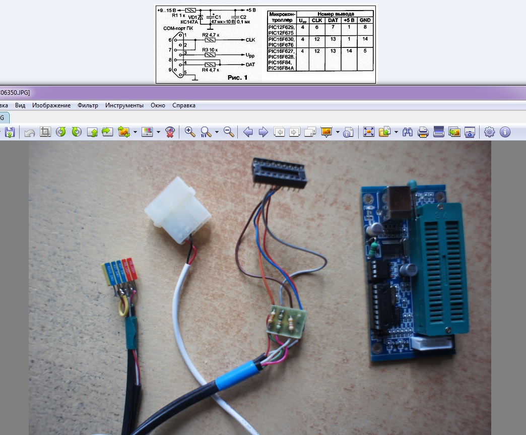

Внесу своих пять копеек.Дело было где-то полтора года назад, понадобилось прошить Pic 84F84, стал искать программатор.Самому делать не захотелось решил заказать из Китая Pic K150 (стоил тогда 300 руб). Прислали на вид сделано качественно, но уже не понадобилось (времени не было ).Сейчас время появилось достал я этот китайский программатор Pic K150, стал прошивать но чё-то постоянно выскакивали окна с проблемой com порта и ещё какие-то (there appears to be a problem accessing the com port)(the board is not responding about to apply reset). Нашёл видео где описана проблема что Pic 84F628A стоящий в этом программаторе не прошитый (https://www.youtube.com/watch?v=IcxTwoT13so).Решил собрать самый простой программатор из трёх резисторов из поста DPK Сб сен 13, 2014 22:36:32 . Собрал питание +5 от Molex разьёма, материнка современная Сом порта нет только распиновка . На Windows 7 64 программа WinPic800 из-за подписи драйвера не заработала, но на Windows XP всё замечательно WinPic800 определила Pic 84F628A и всё прошиллось. Вставил Pic 84F628A в китайский Pic K150 и он
заработал без проблем. Если бы знал то сразу сделал бы программатор из трёх резисторов с программой WinPic800 прошивает замечательно !

Это толка для Pic 84F628A , а другие не прошъёт.
