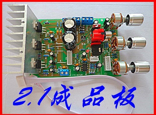

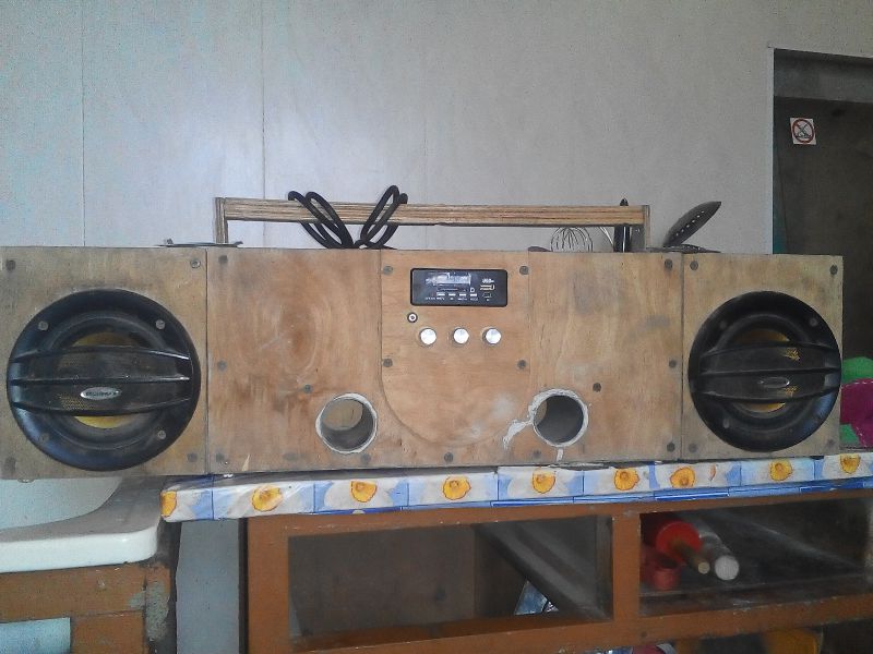

С праздниками вас, уважаемые! Решил я у вас ума пытать. Как то на досуге сделал я переносной балдежник для посиделок во дворе под пивко и шашлык, корпус фанерный, в основном коробке два НЧ динамика 15см от горелых китайских колонок, сателлиты трехполосные автодинамики супра не помню какие 5 дюйм, качало это все добро от покупной китайской платы 2.1 на tda2030, вот такой . Питалово тор 2*12В по виду ватт на 80 тоже вытащил с какой то дохлой аппаратуры, выпрямитель прямо на китайском усилке, НЧ динамики соединял последовательно. На днях пришли мне 2 микрухи 7377, одну я сразу проверки ради проводками подключил в мост, запитал от 4х литиевых аккумов, подключал к упомянутым фанерным сателлитам. Звук понравился, за такую то цену (55руб штучка вышло).
Так вот, задумал я в свой майфун спаять усилок на этих микрухах, само собой напрашивается нечто вроде би-амп, по одной 7377 на канал, трехполосники отдельно, НЧ отдельно. Трансформатора думаю хватит, я все равно соседей глушить гармониками не собираюсь. Сегодня попытался в спринте развести печатку для этих целей, просьба к знающим людям посмотреть есть ли косяки различной серьезности, я то в печатках не спец, это первый опыт.
Также есть вопросы -
1. Нужен ли на сателлиты ВЧ фильтр? и если да, то нужно ли ставить разделительный кондер на входе микросхемы? Ведь одним из элементов Вч фильтра как раз и является включенный в разрыв цепи кондер.
2. Нужен ли электролит на землю с 6й ноги? Недавно где то в сети находил схему без него.
и да, забыл сказать, кормить каждую микросхему планирую от разных обмоток транса, свой мост, свой кондер, все дела...

Внешний вид устройства.

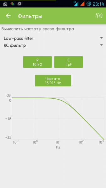

Подскажите плз на Ваших недавных печатках RC цепочки 1k-470p на входе что фильтруют? я в калькуляторе глянул, там 338 кГц.AcousticManiac писал(а):Я что-то важное писал по поводу емкости входных конденсаторов совсем недавно .
А по поводу частоты среза, вроде как считается при уменьшении сигнала этой же частоты на 3 дб, если не ошибаюсь, это вдвое меньшая амплитуда, а реальный спад начинается (для 10k-1uF) примерно с 5-6 Гц
в случае с ВЧ фильтром спад идет от 70-80 Гц и ниже

Разделительная цепь между каскадами усиления - ФВЧ - обрезает снизу, ослабление низких частот. Частота среза - частота, на которой ослабление по напряжению на выходе цепи равно 3дБ ( 1/ SQRT(2))=0.707). Рекомендуется выбирать постоянную времени RC = 20-50 мС. Выбирается исходя из качества акустики и качества источника сигнала. Могут быть проблемы с избыточным усилением инфра-низких частот. ФНЧ- обрезает сверху. Рекомендуется выбирать сообразно со спектром входного сигнала и возможностями акустики. Обычно постоянная времени RC= 2-5 мкС ( для высококачественных источников сигнала). Может быть и более , чтобы обрезать спектр сигнала начиная с 15-30кГц для менее качественных источников сигнала. Удаляет из спектра ультразвуковые сигналы на входе - наводки от мощных радиостанций, остатки поднесущих частот радиоаппаратуры - источников сигнала, усиление которых вызывает взаимодействие с входным сигналом на нелинейностях усилительных элементов и образует частоты, которых исходно нет во входном сигнале. Чем ниже качество тракта усиления, тем выше искажения от такого взаимодействия. Это - по простому.
