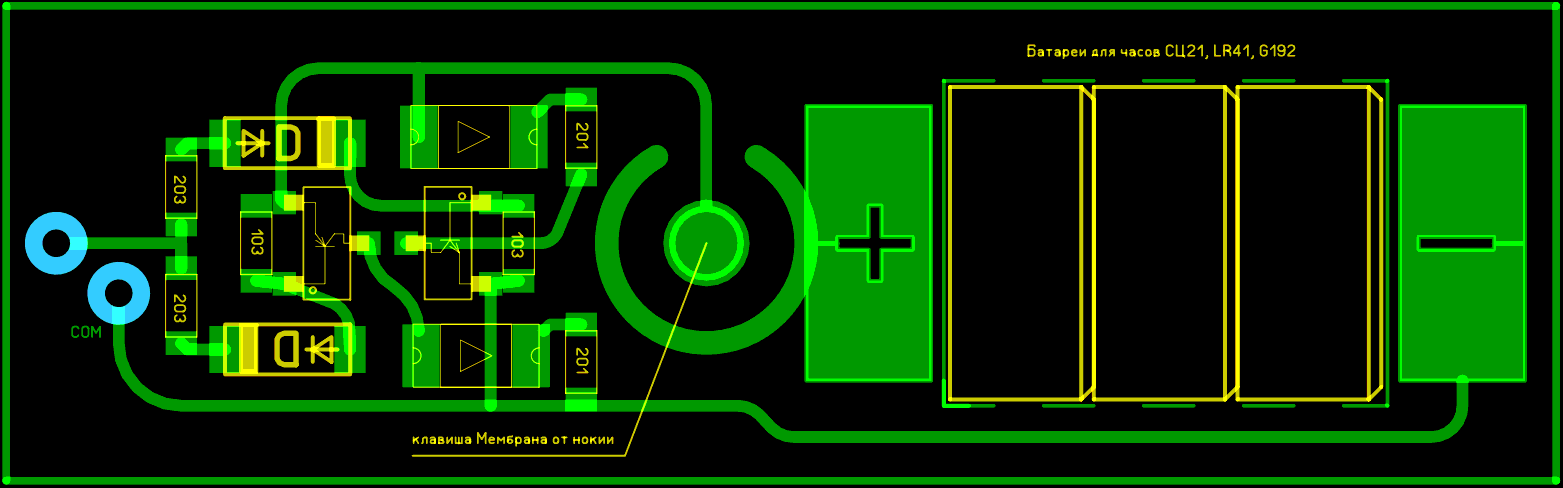

Нужна по работе контролька автомобильная, да не простая. Умудрился спаять "на коленке" пару лет назад данную схему, но всё очень скомпактовал. Проблема-неудобно менять батарейки. Трассировщиком пользоваться не умею, собирать буду на макетке. Нужна более-менее компактная печатная плата. Ширина лучше 2см, светодиоды по краям ширины. Вот что смог изобразить :roll: Схема прилагается. Нужна разводка односторонняя.

Немного не понятно что за элементы на плате. Не помешал бы перечень элементов. Почему такие большие транзистор и что за большой круглый элемент с выступом в левом нижнем углу. В какой программе сделана плата? А вообще то лучше выкладывать файлы. Вообще то в вашем случае автотрассировка даже вредна. Она не приучает думать над компоновкой и разводкой. А так накидал элементов нажал кнопочку и получил плату. Это в корне не правильно.

Вот мои варианты- платы размерами 10х55
Плата 10х55.JPG [78.87 KiB]
и 10х33 мм-
Плата 10х33.JPG [61.46 KiB]
Файл для лайоута
Пробник Печатка.lay [39.33 KiB]
Андрей_Р , когда вы начинаете разводить плату, прежде всего нужно подумать над тем, куда вы её будете монтировать- не обязательно плата должна быть квадратная, допустим, для пробника она может быть удобнее и узкой- тогда её можно поместить в удобный корпус от маркера.
зы.. Если плату от -serg- переделать на SMD, то она получится вообще мелкой и довольно удобной для монтажа в узкий корпус.

У сержа вариант хороший. Вот только посадит таблетки быстро :( Сделаю несколько вариантов. Хорош тем, что светодиоды рядом.

А кто мешает вместо "таблеток" поставить два "пальчика" АА или ААА? Обычно, фломастеры имеют длинну около 15 сантиметров, и пара "пальчиков" вместе с платой там вполне поместятся.

Я думаю, значительно мельче на обычных элементах вряд ли получится.. :)))
Плата 15х18 мм, "шаг между выводами" - стандартный 2,54 мм, резисторы и диоды установлены вертикально.

А батарейки где?

Батарейки можно пририсовать любые, кто какие захочет.

ещё вариант
пробник.jpg [52.29 KiB]
пробник.rar [46.71 KiB]

про резисторы у светодиодов забыли.. :dont_know:

Ай, точно, исправил.
пробник.rar [46.94 KiB]
пробник.GIF [36.04 KiB]

Остановлюсь на первых разводках. Правда схема в "ждущем режиме" кушает =( надобно выключатель колхозить еще.
