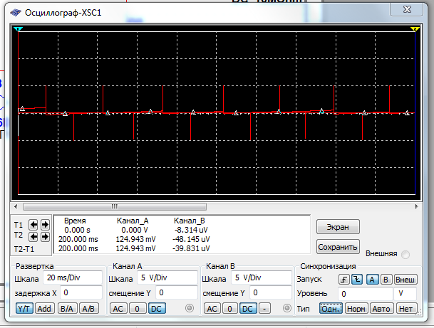

Сделал так. Энкодер применен от компьютерной мыши. При вращении в одну сторону на одном выходе цикл 1001, на другом цикл 1100 соответственно. При обратном вращении циклы меняются местами. Цель была получить при вращении в одну сторону сигнал на одном выходе 1010, на другом -1. При вращении в обратную сторону - смену сигналов на выходе. Есть недостаток у схемы - помехи на неактивном выходе во время срабатывания активного. Но в целом она работает и уже проверена. Если кто подскажет как ее можно усовершенствовать буду рад.

параллельно клавишам-RC цепочка из конденсатора на 470 пик и резистора на 5 МОм.

Serj66610, спасибо. Я так понял это от дребезжания контактов. Надеюсь поможет. Однако при эмуляции в мультисиме 10 версии, осциллограф выдает следующие импульсы на неактивном выходе (см. картинку).
Возможно это из-за паразитной емкости транзистора или логического элемента или прога гонит, даже не знаю...
