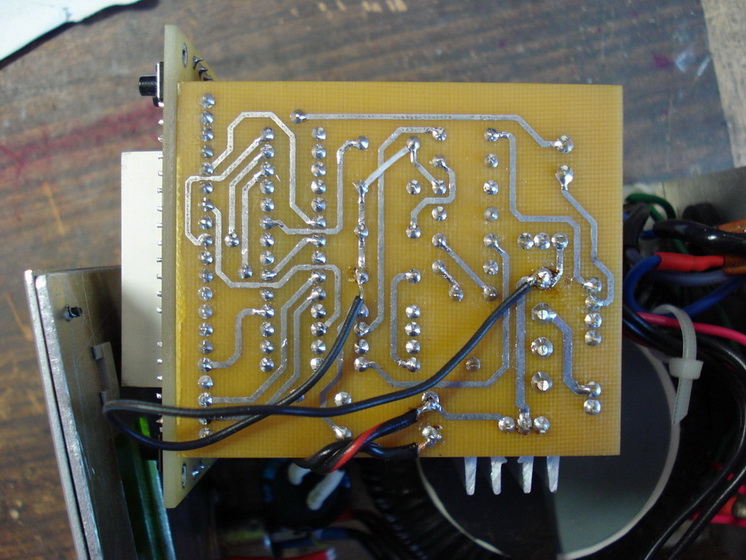

СообщениеДобавлено: Чт июл 23, 2009 16:46:53
Рейтинг сообщений: 21
Зарегистрирован: Вс янв 25, 2009 23:17:22
Сообщений: 392
Откуда: 76RUS
Вот смотрите мой секрет.Причем провод вот такой длины
DSC04820.jpg [168.48 KiB]
А что конкретно по схеме соединил провод? По плате это не совсем понятно
СообщениеДобавлено: Чт июл 23, 2009 17:08:32
Сообщений: 392
Откуда: 76RUS
"-" моста и общий провод около ОУ.
Соединил у себя минус моста и 4 вывод ОУ. Не помогло :(
У меня ОУ в корпусе SO. Ту граблей нету? может надо было только DIP применять?
Да и диодный мост питания у вас общий и для паяльника, и для питания электроники. У меня обмотки трансформатора питания разные

Мне просто интересно,почему короткий провод не помогает,а с длинным всё нормально
Сонный наверное, хотя и рано. Но опять не въехал какой провод имеется в виду?
Я уже согласен и пилить, дорожки, и паять перемычки. Хотя изначально и сомневаюсь. Дело в том, что общий провод залит у меня по максимуму. И перетоков по нему не должно быть сильных. Не то сечение просто.
При чем опыт с симмистором на отдельной плате как раз это и показал. Т.к. МК управлял оптосиммистором. И паяльник не связан был по общему проводу с цифровой частью. Так что не там копаем...:(
А имеет, пожоже, место быть где-то локальный глюк. Вот думаю уже на разводку проводников ОУ. Хотя на самом деле я эту разводку почти 1 в 1 слизал с чьей то платы, как сейчас помнится, разведенной в пикаде...
Взял просто из-за того, что дип ОУ красиво не стал трассироваться.... А ОУ у меня есть и тот, и другой.
Где же глюк? Еще идеи есть?
