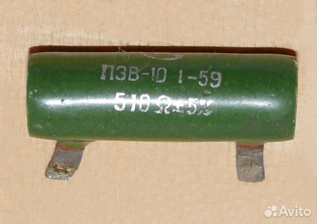

Лучше подстраховаться.
Подстрахуйтесь. :facepalm:
Подсоедините ПЭВ-10 на 3,6 кОм.

Без нагрузки там и смотреть нечего - практически пульсаций не будет. А нагрузка должна потреблять такой же ток, как усилок. Если он однотактный, то это ток покоя. От этого значения посчитать мощность нагрузки.
В том ролике он перебирает их из барахла, чего же им не бахать... :)))
Не должен он без нагрузки бахать иначе они бы бахали при каждом включении ламповых усилков - ток же он не потребляет, пока лампы не прогреются :)))

Конечно, если впритык по напряжению ставить, то и бабахет, если старый. Конечно, без нагрузки напряжение слегка повышается. Но кондесаторы ставят же с необходимым запасом. И на этот случай тоже.
Но если брать случайный трансформатор, то надо обязательно померять напряжение на конденсаторе. Да, и чтобы он бахнул, его долго погреть еще надо...
