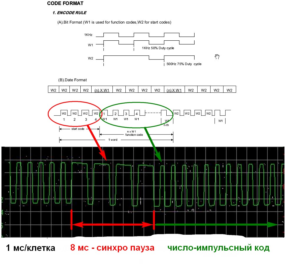

Кстате... на днях принесли мне дети на ремонт "китайскую" машинку. Чудо "китайской" техники)) :)))
Пульт стардартный на TX-2B... без кварца :facepalm: :
5.jpg [49.88 KiB]
Приёмник в машинки обычный сверхгенератор:
4 002.jpg [60.48 KiB]
Собственно вот сам приёмник сверхрегенератор и усилитеть-компаратор:
4 003.jpg [69 KiB]
А это наши друзья китайцы поставили микросхемку... я так понял типа RX-2B... и H-мост на обычных транзисторах:
4 004.jpg [67.72 KiB]
Собственно поломку нашёл быстро... отпаялся один транзистор H-моста от вибрации... поэтому машинка ездила только назад)))
Вопрос не в этом. Просто стало интересно как работает TX-2B/RX-2B... и сравнить с МК.
Скачал даташит TX-2B/RX-2B. Подключил осциллограф на вход RX-2B (т.е. к выходу компаратора приёмника).
Короче принцип работы TX-2B/RX-2B очень простой. Согласно даташиту в TX-2B/RX-2B используется число-импульсный метод кодирования. Все импульсы в пакете одинаковой длительности и скважности... частотой 1 кГц. Пекеты передаются непрерывно пока нажата кнопка/комбинация кнопок.
Все пакеты в непрерывном потоке разделены синхропаузой длительностью 8 мс (4 импульса определённой длительности и скважности - не могу сказать что это хорошая идея... появляется постоянная составляющая... хоть и не очень большая).
Согласно даташиту (и это подтверждает осциллограф)... Каждой комбинации нажатых кнопок соответствует определённое количество импульсов в пакете:
Количество импульсов функционал
10 Вперед
40 Назад
46 Назад и право
52 Назад и влево
58 Лево
64 Право
11.jpg [148.45 KiB]
После отпускания всех кнопок передаётся пачка пакетов "конец кода" ... и передатчик пульта выключается:
4 конец передачи
Замечания:
По дальности... сверхрегенератор работает... без антенны на три метра))) (Помоему детекторный приёмник работает дальше :))) ).
По надёжности... помоему TX-2B/RX-2B не отличаются высокой надёжностью. :( Для надёжности TX-2B/RX-2B используют большую избыточность кода... (десятки импульсов на каждую команду).
При слабом сигнале передатчика зафиксированы ложные срабатывания! Хоть и очень редкие... но есть! Под действием шума импульсы в пакете сильно искажаются... есть ложные срабатывания !!! В особо ответственные места ставить пару TX-2B/RX-2B... не рекомендую. Моё личное мнение. :tea:
Вывод:
Помоему проще/лучше поставить МК... с пропорциональным управлением. По цене выйдет одинаково ))) :)))
