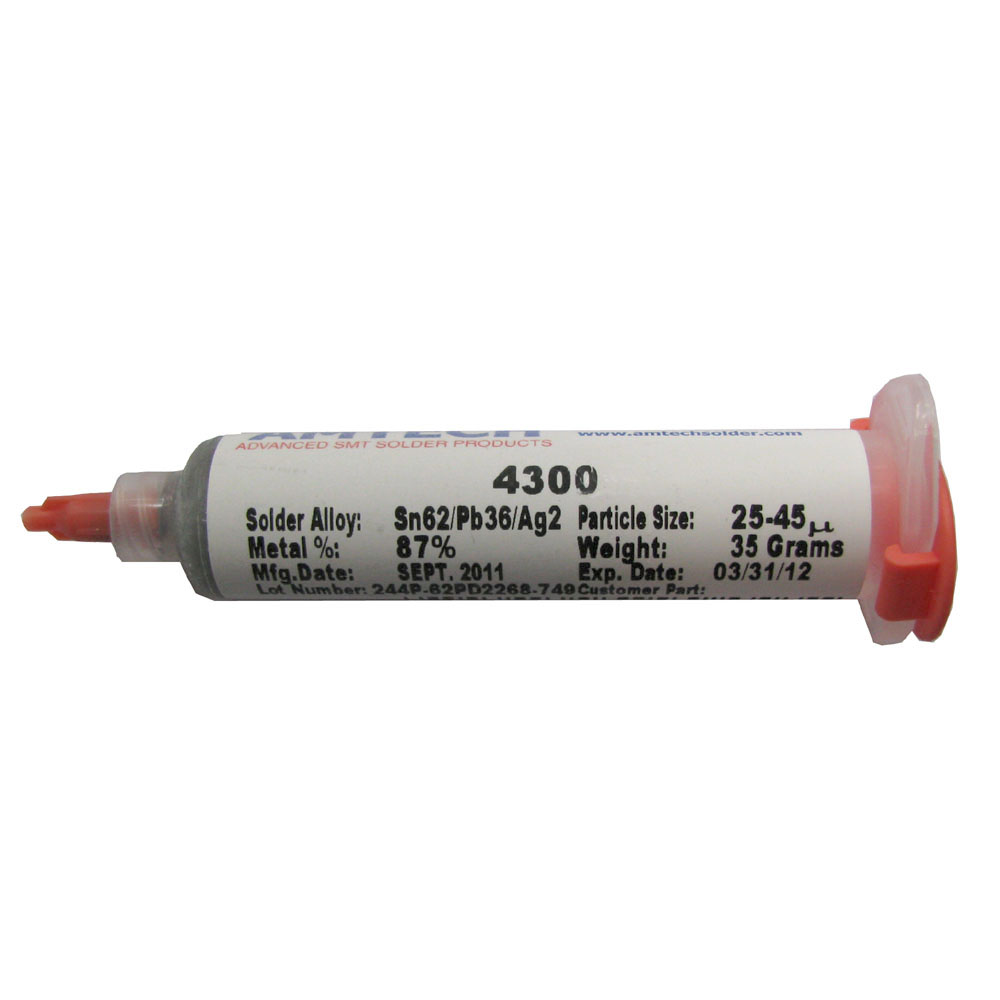

a5021 писал(а):
Я так понимаю, что все эти флюсы и пасты являются подделками лучшего или худшего качества.
Ну да. Оригинал стоит от 800 руб. за 10 куб. шприц. Например, Amtech 4300.

[quote="a5021"]Ну да. Оригинал стоит от 800 руб. за 10 куб. шприц. Например, Amtech 4300.
на настоящей амерской(кстати лейба на эталон не тянет), написано в 3х штатах люди, пользовавшиеся этой пастой стали импотентами :))) .
