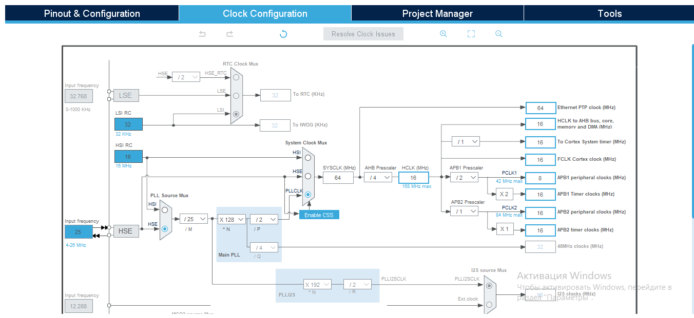

Микроконтроллер - STM32F407VET6.
Проект создавал в CubMX. Проект почти пустой, подключил только кварц, настроил два вывода на выход и инициализировал таймер 1 и все. Скриншоты инициализации и файл main прикалдываю во вложениях.
Светодиод должен моргать с промежтком в 1 секунду, а моргает с промежутком 3 секунды.

Изенил немного инициализаю, поставил частоту 25Мгц, соотвественно и регистр SysTick->LOAD = 24999. Но проблема все равно остается, причем точно такая же, то есть диод мигает каждые 3 секунды, а не 1 секунду.
Инициализацию приложил
Для начала у вас кварц точно на 25MHz?

Это начало и конец :D . Кварц на отладочной плате действительно стоит на 8мгц. В этом была причина.
Спасибо))

maksimdag0, 25/8=3,125 и есть.
