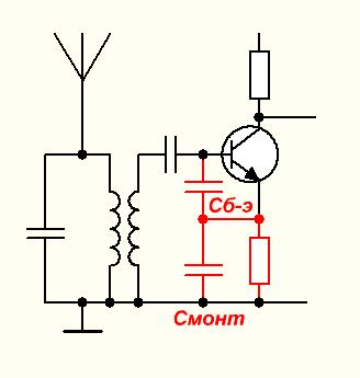

Устойчивость - это интересная тема.
Простейший пример.
Простейший усилитель ВЧ.
Эмиттерный конденсатор не зашунтирован емкостью.
Красным нарисовал емкость база-эмиттер и монтажную конструктивную емкость.
А теперь посмотрите схему генератора Клаппа и найдите отличия?

Есть ёмкость база-эмиттер и база-коллектор. Первую надо перезаряжать, чтобы изменить ток базы, вторая образует обратную связь.
