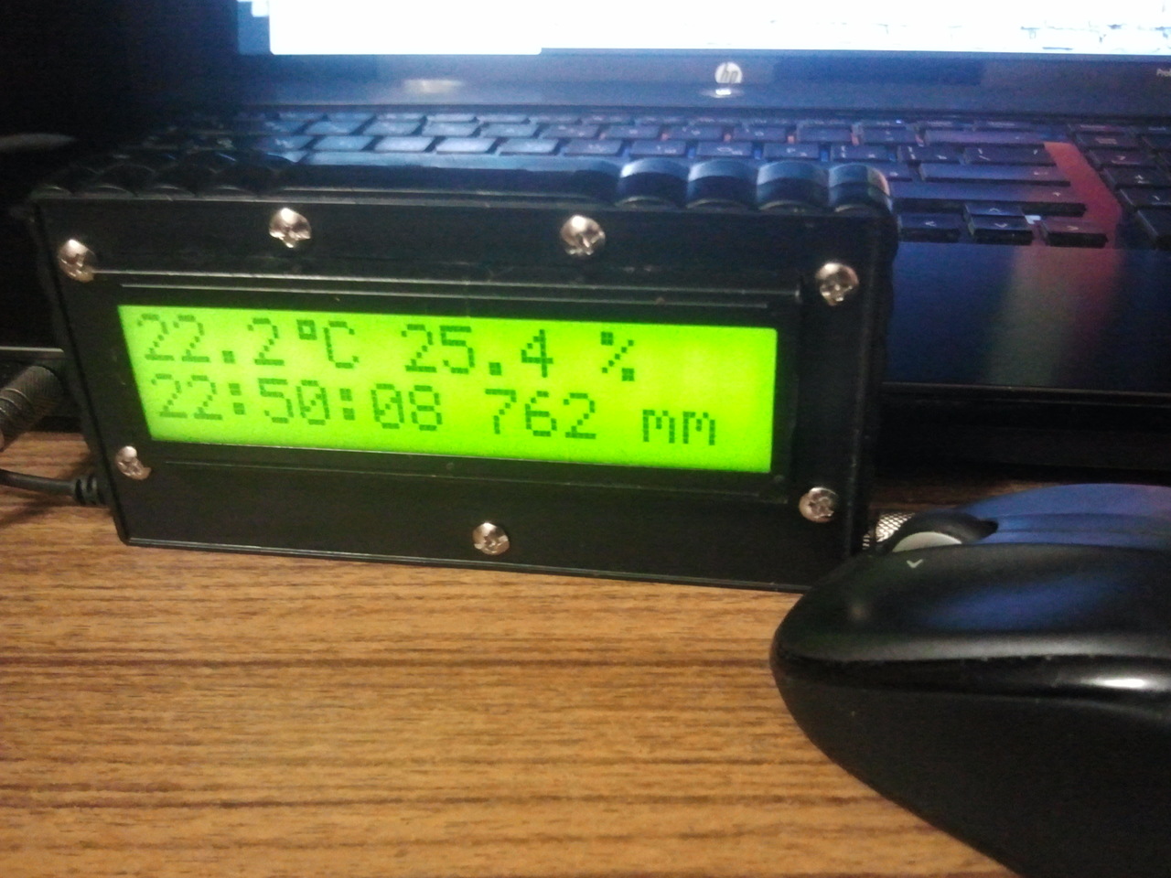

WiseLord писал(а):
По будням нет времени особо. А сегодня, в субботу, возился с другим девайсом:
Может быть, завтра появится желание, и продолжу с светодиодной матрицей играться.. не знаю пока.
у самого такой на столе стоит на ESP12e))
а матрицу на MAX7129 туда прикрутить, не пробовали еще?

Я тоже не пробовал пока. Это я ESP-01 модули туда прикрутил как самые бесполезные из имеющихся, взяв прошивку чужую. Лишь бы куда применить - особо с ними не поэкспериментируешь.
Вот начну играться с ESP-07 / ESP-12 - тогда и буду прикручивать, уже в своём каком-нибудь проекте.
