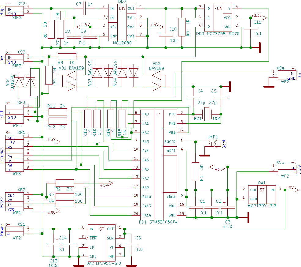

 Заголовок сообщения: Re: STM32. Быстрый частотомер. Reciprocal counter.
СообщениеДобавлено: Ср сен 30, 2015 09:53:58
Карма: 10
Рейтинг сообщений: 81
Зарегистрирован: Чт янв 08, 2015 00:58:11
Сообщений: 410
проще на F050/031 с 32-битным TIM2.
вот прошивка с накопительным режимом:
fc-f050-01.hex [30.77 KiB]
режимы: прямой счет (3 режима с разными внутренними/внешними делителями), обратный (измерение ШИМа до 100кГц), RPM, и простой счетчик.
схема:
sch.png [33.09 KiB]
управление энкодер/кнопки.
Несомненно проще использовать режим внешнего тактирования через TRG вход. Это уже описал Химера. Я специально проверял идею с пробросом через таймер. На f030f4 TRG не выведен.
Что такое накопительный режим я не очень понял. Усреднение по нескольким измерениям?
По поводу счета я тоже не понял. Реализованы оба режима счета и прямой и обратный? Или речь идет только о отображении информации частота или время?
СообщениеДобавлено: Ср сен 30, 2015 11:01:54
Карма: 10
Сообщений: 410
да, фактически усреднение - чем дольше меряем, тем выше точность (ессно опора нужна соответствующая).
прямой режим - счет по TIM2_ETR, TIM14 - генератор интервалов (0.1сек для быстрой индикации).
обратный режим - захват по TIM2_CH2/CH3. Низкая частота из-за программной обработки в прерываниях, если задействовать DMA, можно поднять на порядок.
