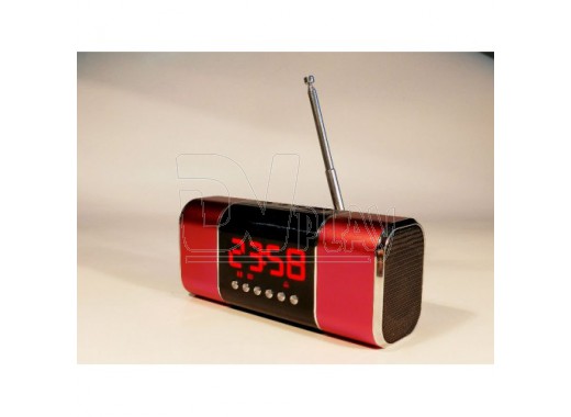

там нету и транса тоже нету (питание до пяти вольт китайским плоским акумой)
Встроенный FM радио приемник 87.5-108.0
Цифровой дисплей
Слот для карт памяти MicroSD
USB Host для подключения флешек
Воспроизводит формат MP3
Съемная стандартная литиевая батарея
2 динамика по 3 Ватт каждый
Габариты: 140x60x40 мм
musky-hj-91-mini-akusticheskaya-sistema-displej-fm-usb-microsd-podsvetka.jpg [21.49 KiB]
