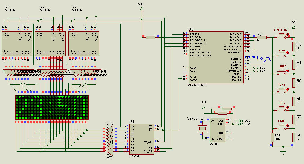

Устройство имеет два уровня звукового сигнала. Громкий при срабатывании будильника и тихий при нажатии кнопок.
При включении прибора подается громкий звуковой сигнал. Сделано как сигнализатор появления напряжения в электросети в случает его пропадания.

Протеус. Упрощенная, без датчика освещенности и звука.
