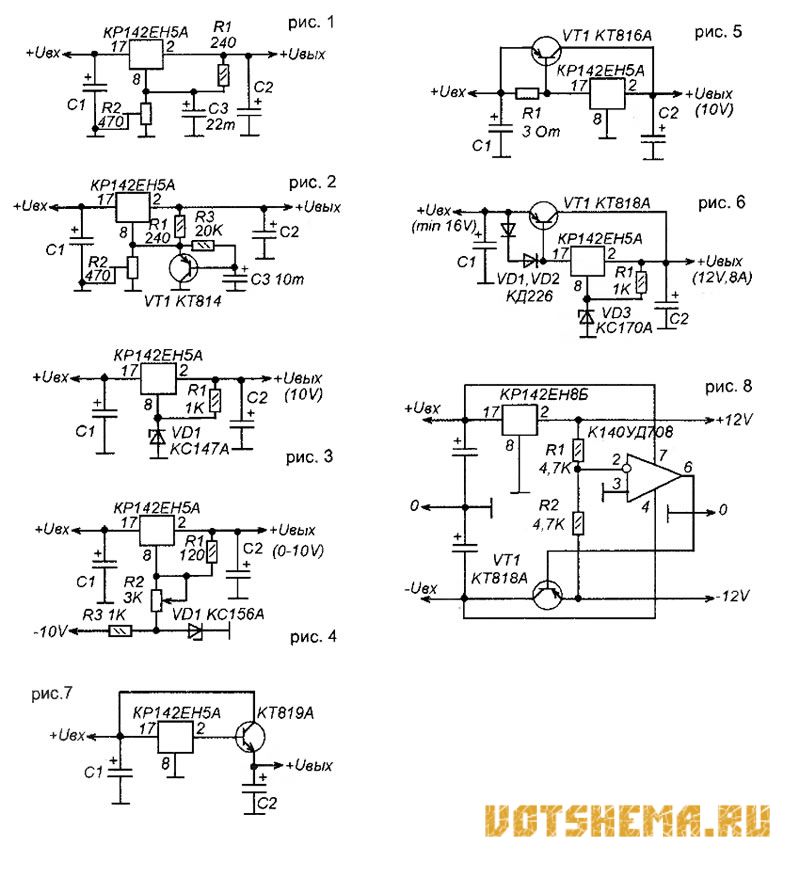

Будет ли работать схема БП и правильно ли подобраны параметры деталей?
http://img.radiokot.ru/files/90496/medium/4nxhgkh47.JPG

Для начала неплохо бы разобраться, где у диодного мостика + и где - :)
Исправил схему
Внутреннее опорное напряжение микросхемы высчитывается? Если да то как?

крен8г на 15В, я так понимаю подразумевалась крен12а?
С крен12а для 12В крутилка 2,1КОм с буквой А

Всем здравствуйте! Завалялся у меня тор. Решил на его базе собрать лбп. В сети нашёл схему http://supply.in.ua/shemy/bloki-pitanij ... anija.html Вопрос: будет ли она работать, если с транса можно снять только 26 вольт переменки?

на схему смотрел?
букоффки под ней читал?
выпрямленное напряжение поступает на цепочку D2, D3, LED1, R3, которая является источником стабилизированного образцового опорного напряжения.
там два стабилирона по 19 ( тоесть в итоге 38)
а с трасформатора?
после моста и фильтра оно конечно поднимется....но не фак, что это хорошо
если есть возможность и габариты трансформатора позволяют- есть смысл домотать

Не сильно удачная схема, особенно в части защиты по току, имеется много куда более хороших... Один резистор - датчик тока 2Ома 50Вт с падением 10В на этом токе - бред :facepalm: Про ОБР транзисторов авторы таких схем вообще никогда не слышали...

вот блин :( может подскажите нормальную схему с защитой от кз с индикатором перегрузки и током 5 и более ампер?

Мало какой транзистор при 5А сможет даже ватт 70 рассеять, а 5А ограничение, кз на выходе и 36 на входе к примеру - это 180Вт тепла на транзисторе и моментальный бах."5А и более" - это несколько транзисторов в параллель на случай кз и увесистый радиатор, либо переключаемые обмотки, либо импульсный пререгулятор.
