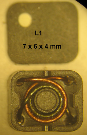

Ну вот ещё без DC_DC питания управляющего МК. Коробочка обслуживает видеокамеры BMW. Выпуск гдет 2009 года. Камеры очь быстродействующие, применена какая то новая скоростная линия связи, чтот на подобии CAN, только гораздо быстрее. Спецчипы с памятью питаются от DC_DC, а вот управляющий проц 5ти вольтовый и питается от линейного стаба:
На моих схемах, дроссели обозначенные как заштрихованные резисторы это смд индуктивности, которые выглядят как керамические смд кондёрчики только чёрного цвета. Кстать,точно также на платах выглядят и варисторы - легко перепутать.
Дроссель L1 - типа трасформаторчика, полностью закрытый в ферритовом кубике. Вот я открыл верхнюю ферритовую крышечку и сфотил:
На мой взгляд очь эффективный подавитель помех.

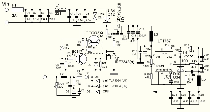

Закончу обзорчик схем питания автомобильных устройств примером мерседесовского интерфейса для i-Pod:
На мой взгляд, большинство современных автокомпьютеров имеют примерно такую же схемотехнику питания как в данной коробочке.
Предохранитель - фильтр - защита(TVS или просто диод или вместе, иногда варистор) - опять фильтр, но с более приличной ёмкостью - DC_DC(иногда несколько, подключенных параллельно) - ну и опять небольшой фильтрик.
Схемка данной коробочки выглядит вот так:
Часть схемы, что собрана на транзисторах - эт выключатель питания коробочки - может быть попроще или сложнее, всё зависит от назначения устройства. В данной схеме питание включается или от включения зажигания или от появления данных на микросхемах приёмо/передатчиков, и дальше уже удерживается главным процем.

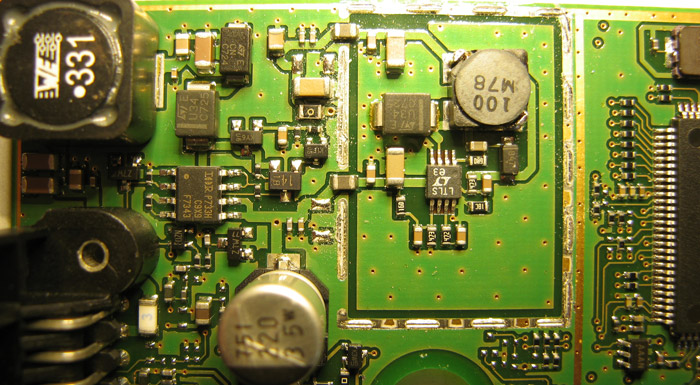

Часть платы с входными цепями и DC_DC выглядет вот так :
Сам преобразок запихнут под экран. Как практика показывает, производители автокомпов, так делают редко - буквально встретил может каких 2-3 случая из сотни плат.
Последний раз редактировалось Jurkin Чт авг 13, 2015 09:13:10, всего редактировалось 1 раз.

Jurkin писал(а):
Схемка данной коробочки выглядит вот так...
Может я не прав, поправите - мне кажется, что на схеме стабилитрон D4 должен быть "перевернут", иначе схема не будет работать, т.к. будет зашунтирована цепь затвор-исток "ключа" Q1. При скачке напряжения (более 18в) , стабилитрон должен открываться, транзисторный узел должен отключать Q1 . А в остальном всё красиво :)

wws63 писал(а):
Может я не прав, ...
Нет, ВЫ совершенно правы! Мой косяк, сча всё перепроверил, и схему вверху подправил. Спасибо.

Димон Безпарольный писал(а):
Какой тайный смысл включать последовательно конденсаторы?
Тайны тут нет - таким образом увеличиваем рабочее напряжение кондёров. В радиолюбительской практике нужно такой метод использовать, потому как частенько берём эти кондёры с других плат и точно не знаем на какое напряжение они расчитаны и при последовательном включении уменьшим риск, что из за скачка напруги кондёры не выдержат.
...как пример:
20nFx25V + 20nFx25V = 10nFx50V
