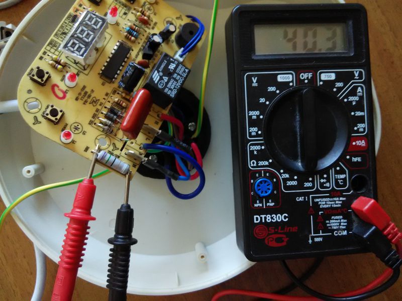

Нашел один резистор как я понял он должен быть 75 ОМ мне мультиметр показывает 40 Изображение хм, почему он такой большой ?

замена резистора не дала результата, хм, в ступоре

ronnsk, чтобы узнать точное сопротивление резистора его нужно выпаять, а большой, потому что способен выдержать большую нагрузку, в отличии от своих меньших собратьев...
