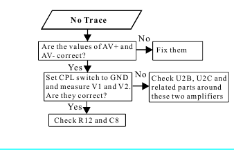

Комментарий к файлу: Что советует инструкция
жека.PNG [13.23 KiB]
