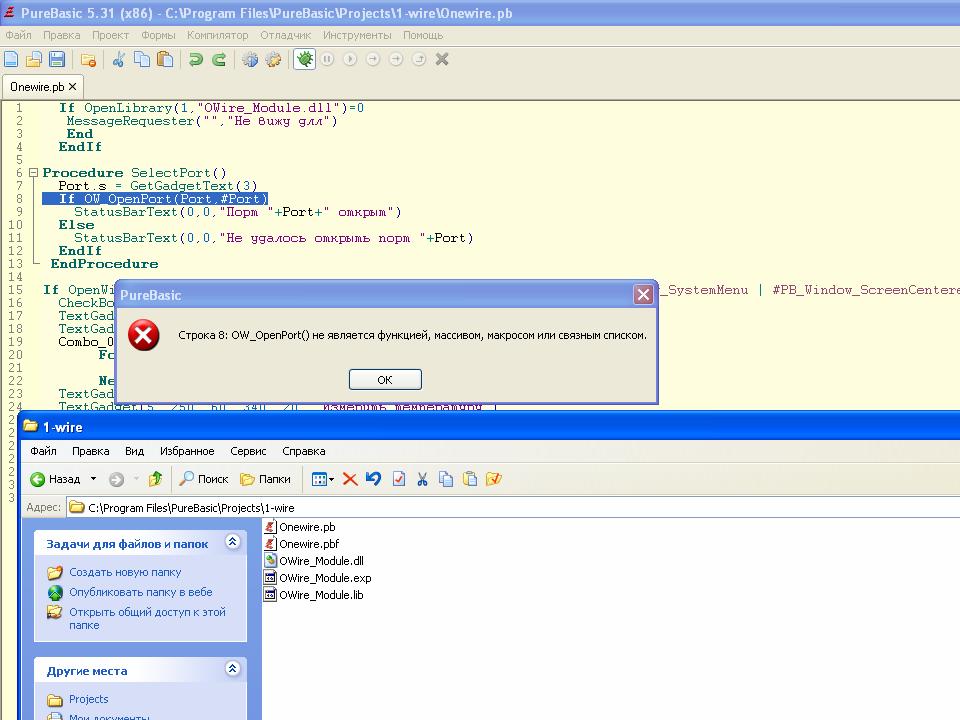

Картинка1.jpg [92.12 KiB]
Мурик писал(а):
Библиотеку устанавливать не нужно. Ее функции следует вызывать из своего приложения.
Файл dll это и есть библиотека функций.
Файл lib содержит в себе данные для статического импорта. Нужен для связывания приложения с dll.
Понял, спасибо! Где я ошибся?
 Заголовок сообщения: Re: Работа с COM портом
СообщениеДобавлено: Вс окт 11, 2015 17:37:52
Рейтинг сообщений: 179
Зарегистрирован: Пн окт 11, 2010 19:00:08
Сообщений: 3382
В коде на скрине не указано откуда брать функции. :dont_know:
Но если предполагается писать на PB (как на скрине), то нет необходимости в dll. Можно использовать ее исходный код. :)
Код:
XIncludeFile "OWire_Module.pbi"
UseModule OWire
OW_OpenPort("COM1", 0)
Эти файлы в архиве во вложении.
Но если нужно использовать dll, то из архива (путь Еxamples\PureBasic\Windows\Src) нужно скопировать файл OWire_Module_dll.pbi и добавить эту строку в начало кода.
Код:
XIncludeFile "OWire_Module_dll.pbi"
Спасибо, буду разбираться.
