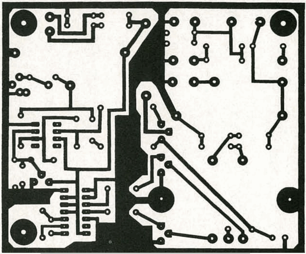

Было бы ещё не плохо научиться, в этой "борьбе", выкладывать "читабельные" схемы ... :))
download/file.php?mode=view&id=218388
плата ор.gif [386.74 KiB]

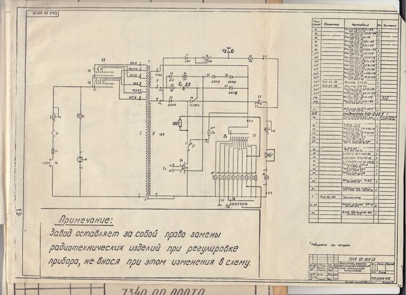

Есть такой занятный тестер конденсаторов!
Работает до сих пор.

И на утечку и на ёмкость.
В данном случае подключён конденсатор 2,2 мф х 400в,
ток утечки 0,2 мА.

Замечательно.И забить на габариты. :))
Схемы случайно нет?

На работе есть, надо сканировать.

Вот схемка:
