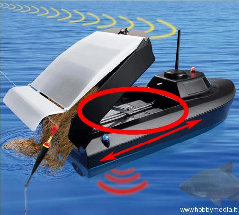

2). Кораблик лучше всего собирать по схеме катамарана. При этом никаких рулевых машинок не надо:
1.jpg [82.79 KiB]
3). механиз мыгрузки корма лучше делать как в заводском кораблике. Просто и надёжно. Опять же без рулевых машинок:
2.jpg [34.84 KiB]
