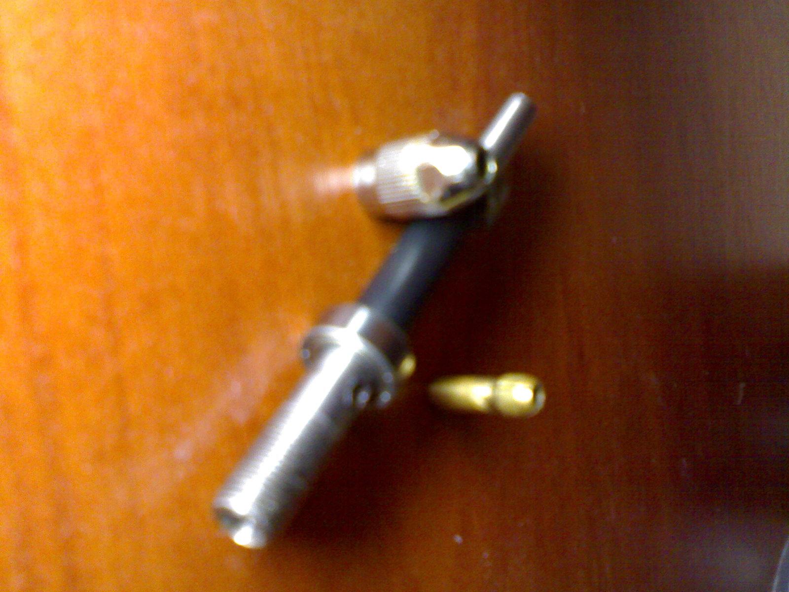

Сейчас начал внимательно изучать сам патрон из покупного набора.
Дык они, сволочи, похож не с одного постанова его делали.
Вот откуда и биения.
Вот так то.

ploop писал(а):
Каким ключиком? Там от руки...
Тогда я не понял.. :? Речь не о патроне, а о цанге? Фотку в студию! :)
Пол-часа мучится - не резон.
Brigadir писал(а):
Миф, тут про цанги речь.
Кажется мне уже намекнули. :) Спасибо!

MIF
Вот фото.
За 100р. только такие, в Митино, на радиорынке:
http://chronolite2.narod.ru/sheets/Canga.jpg
Продают на валы 2, 3 и 4мм.
Чем могу, помогу...

ploop писал(а):
Тогда я не понял.. Речь не о патроне, а о цанге? Фотку в студию!
Да какие фотки? Обычная цанга! :)
:)) Тогда и дефекты обычные! :)))
Латунная, как в китайских гравёрах или из хорошего металла, как инструментальные?
Может гнутая, а может один из лепестков потерял упругость.

А, вот спасибо! Так у них не только лепестки могут устать, но и проточка на конус зацарапаться или затереться, в результате чего прижимная гайка затянет их не равномерно.
Ещё, если такая цанга используется на пределе размера, то при сжимании лепестков они могут сходится до предела, а это значит что лепестки устанут ещё больше и на зажим будут влиять даже зазубрины между лепестками (в прощелинах).

СообщениеДобавлено: Чт июн 11, 2009 22:58:10
Зарегистрирован: Пт дек 19, 2008 19:04:11
Сообщений: 28
Я полностью согласен что нас дурят, "Китай" заполонил все!
Выглядит не плохо но работать невозможно.
Дык, цанги про которые я писал, как раз наши соотечественники криворукие мастырят.
А у меня есть китайская дешевая бормашинка, так с ней все ОК! :))
Не бьет, работать можно и довоьно удобно!
(но для справедливости стоит отметить - Проксона не имел :)) )

Вместо цанг можно найти малогабаритный трёхкулачковый патрончик... .
При чём лучше этот патрончик подобрать, поскольку среди них часто встречаются такие, что сверло надо по нескольку раз зажимать пока ровно не встанет.
Посверлишь-посверлишь, а потом мучаешься при смене свёрел. Да и этот вариант с ключём для открытя кулачковых патронов, тоже.. не панацея в удобстве.
Хотя, у меня есть ручная дрелька на аккумуляторе, не совсем ручная, а такая где снизу рукоядки аккумулятор на 12 вольт, так на ней патрон рукой открывается и закрывается и зажимает довольно ровно.
Таких полно неисправных, особенно у строителей. Они их часто используют дешёвые, типа на сезон и потом выкнем. Если такую дохлую взять и на ней не разбитый патрон, то это хорошая деталь для самодельного станочка.
Да, Вы правы. С цангами намучился - хватит.
Патрончики видел. С дюралевым корпусом - подешевле, со стальным - подороже. Аккуратненькие.
Фирма FIT делает недорогие, и по резьбе подходят.
Вот здесь даже тюнинг провели такого патрончика:
http://light.getbb.ru/viewtopic.php?f=23&t=276&start=50
Проксоновские подороже, но покачественней.
