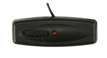

Подключил конвертер "Триада 324" к Селене 215 и Селене 216. Подавления приема на КВ ( без отключения питания конвертера) удалось избежать путем подключения антенного входа конвертера не к телескопической антенне Селены, а минуя ее входной конденсатор (перед катушкой L1). Убил двух зайцев: принимаю FM и не отключаю питание конвертера, поскольку отключать его чрезвычайно неудобно (конвертер помещен в батарейный отсек и кнопка выключения питания таким образом закрыта).

Булату 11 Сегодня увидел сообщение. Вечером выложу фото присоединенного конвертера Триада 324. Покажу куда конкретно припаяны провода. Океан 214 работает с ним как зверь. Даже антенну не пришлось вытягивать. Станции равномерно по всей шкале. Стрелка индикатора отклоняется очень живо и до конца.

Булату 11 Фото сделал. Питающий провод (он у меня красно-черно-белый) идет на плату кнопочных переключателей П2К.
А кабель идет на УКВ блок (земля на контакт 2, основной провод- на контаткт 3.
И все работает как часы.

Спасибо, Талгат :beer: Все очень наглядно и подробно, на выходных займусь переделкой. А саму плату конвертера куда закрепили?

Сам корпус закрепил (он на липучке) в батарейном отсеке, так как батарейки не использую. Но если с батарейками планируете использовать приемник, то место есть прямо около блока УКВ. Но тогда надо будет снять пластмассовый корпус и крепить только пластмассовую платку либо прямо на боковую стенку около блока УКВ, либо уголком закрепить к металлу платы ВЧ-ПЧ сбоку около блока УКВ. Там место есть.
324_RUSSO.gif.png [63.74 KiB]
