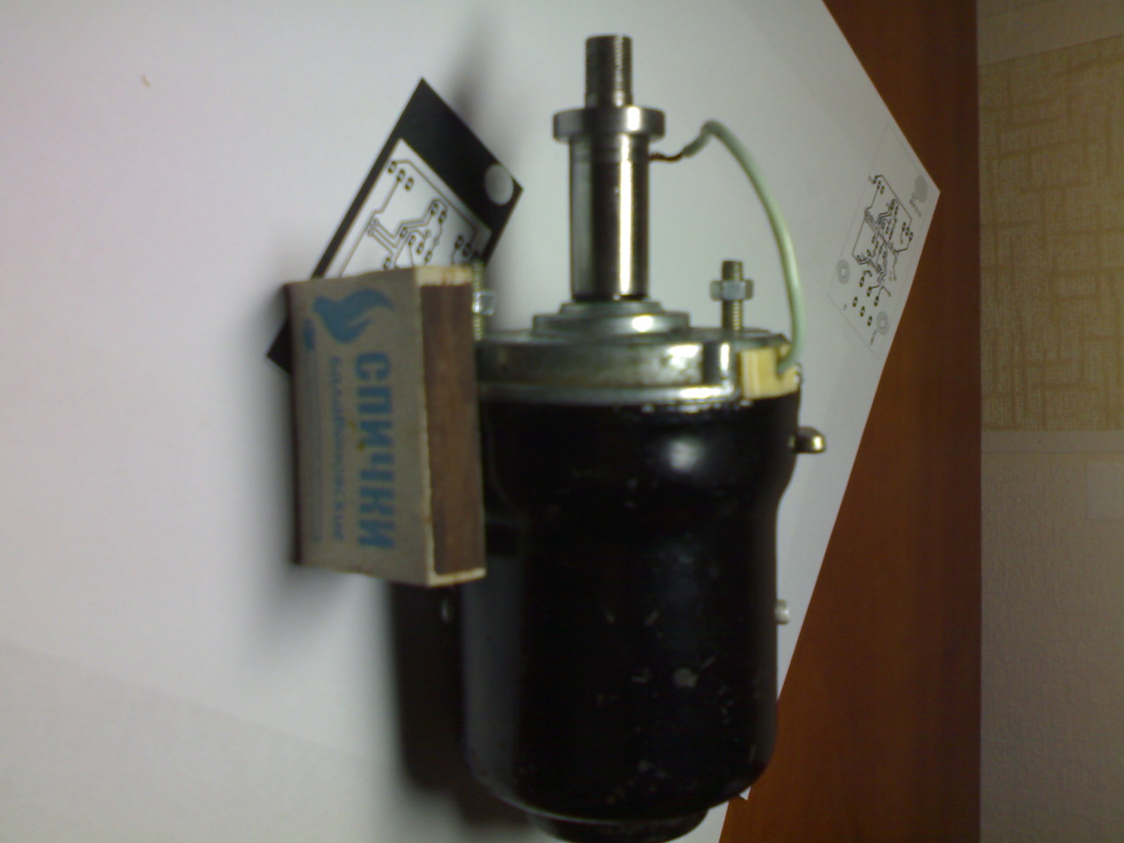

Теперь решил сделать станок. Нашел вот такой двигатель и патрон
Осталось куда то присобачить :))
02062009065.jpg [166.05 KiB]
02062009062.jpg [192.86 KiB]
СообщениеДобавлено: Вт июн 09, 2009 22:59:20
Зарегистрирован: Вс мар 29, 2009 09:32:52
Сообщений: 67
Откуда: Москва, Ясенево
pizza писал(а):
Только не люблю я эти цанговые патроны ... когда включил то был в шоке
от биения было не возможно что то сверлить
Кстати, цанговые оснастки, только нормальные, качественные, применяются в металлообработке для уменьшения биений детали или инструмента и повышения точности.
А патрон рекомендую подыскать поменьше, они выпускаются.
Такой как у Вас не факт, что сверло диаметром менее миллиметра зажмет нормально.
Чем могу, помогу...
