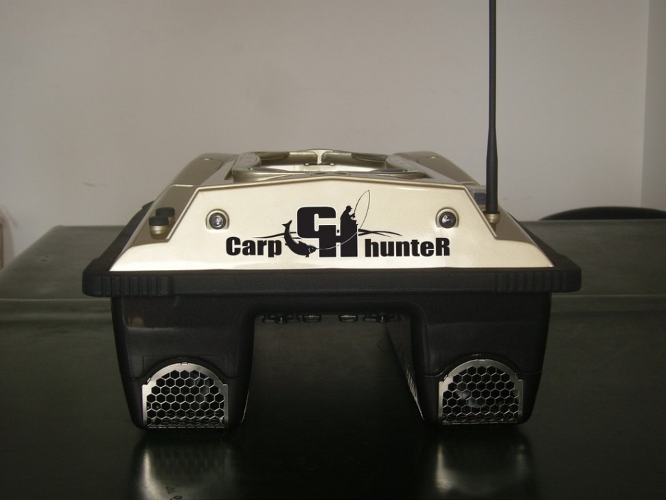

2). Кораблик лучше всего собирать по схеме катамарана. При этом никаких рулевых машинок не надо:
1.jpg [82.79 KiB]
