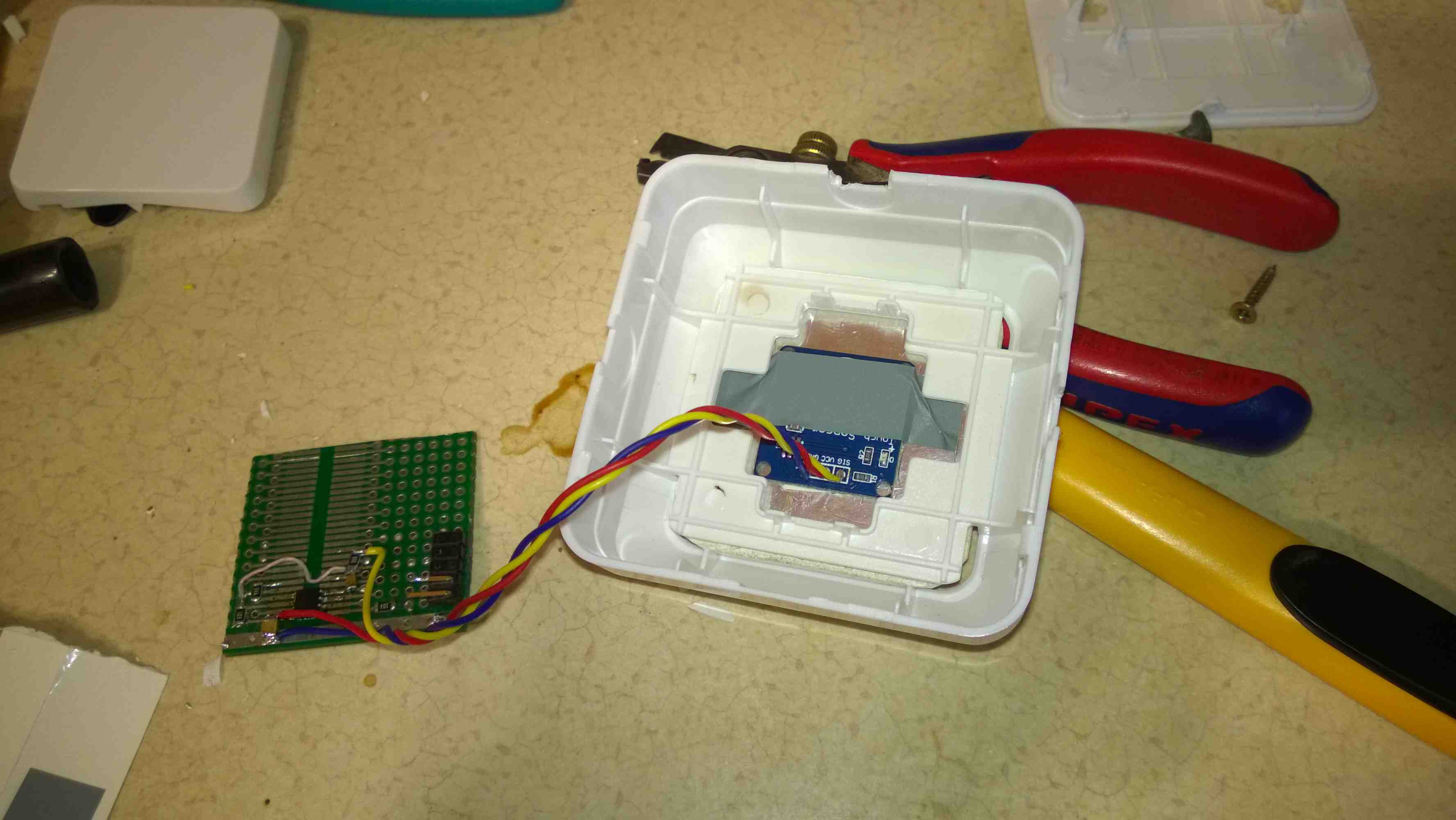

Мяу , котяры !
Вот наступили холода, решил собрать на макетке сабж.
Все-бы хорошо, но по наблюдениям, этот самый датчик сенсорный какойто странный.
По идеи, кнопка с "открытым коллектором" , но работать вся схема отказывается.
Установил кнопку с антидребезгом, все ОК !
Немного видео
https://cloud.mail.ru/public/5865/t6En81UHt
P.S. Спустя некоторое время, разобрался.
У кнопки есть варианты работы выбираемые установочными перемычками( на моей плате отсутствуют ) , нужно выбрать - АКТИВНЫЙ "НИЗКИЙ" уровень .

В общем не стал заниматься сенсором, оставил версию "лайт" . Немного модифицировал обыкновенный выключатель, добавил паралельно 2 кнопки, что-бы нажимать на клавишу было удобнее.
