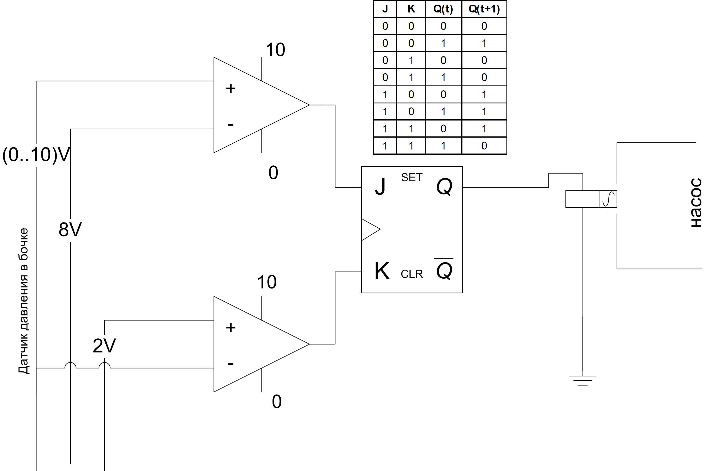

Здравствуйте !
Помогите пожалуйста новичку )
есть триггер : CD4027, даташит http://www.chip-dip.ru/library/DOC000204756.pdf
наскоко я понял это тактируемый ( синхронный триггер) - мне нужно сделать из него каким-нибудь образом асинхронный ( чтобы переключение сигнала производилось в момент изменения сигналов на входах J и K ). В магазинах почему-то не нашел асинхронных триггеров, такое впечатление что их просто нет или же синхронный легко переделать в асинхронный.
Вопрос : как сделать из него асинхронный триггер или какими методами сделать какой-нить генератор импульсов, чтобы, скажем, раз в секунду на синхро-вход поступал импульст, чтобы считывались показания J и K.
П.с. собсно все это нужно чтобы сделать примитивную автоматику :
есть два датчика уровня воды в бочке ( показывают соответственно 1 если датчик в воде и 0 если без воды) - нужно чтобы насос в бочку включался на низком уровне и выключался на высоком ( при этом не включался когда вода опускает с высокого до низкого). Если, может быть, есть схемы проще чем 2 ОУ, 1 триггер и реле для насоса, буду очень признателен )))

Поставьте RS-триггер и простую логику.
Когда на выходе датчиков 0-0, триггер перебрасывается и включается насос. Когда 1-1, триггер перебрасывается в другое состояние и насос выключается и не включится до тех пор, пока снова не будет 0-0.
А зачем ОУ? Для датчиков?
Вообще, покажите схему, по какой делать будете. А то так сложно сообразить.

вот предполагалась такая схема, как rs триггером - четоне соображу - там же 1,1 - запрещенное состояние
блин ... там J и K надо местами поменять, а то так не работает

Только что понял, что в предложенной мной схеме ( на картинке) все будет работать и с RS триггером (т.к. схема с датчиков давления в бочке отчилается от той, где были 2 датчика уровня), но Вы очевидно имели в виду что-то другое ( с датчиками уровня) - не могли бы Вы пояснить ?

Я предпологала что-то вроде этого...
При двух нулях на ab, на Q единица, про двух единицах - ноль, все остальные комбинации не влияют на преключение триггера.

Спасибо ! ) разобрался )
