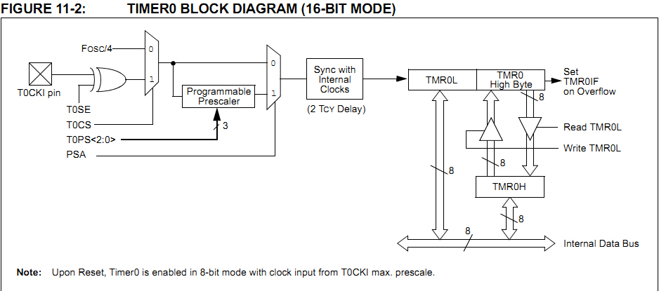

Для периодично-повторяющихся отсчётов времени лучше взять таймер с аппаратным сбросом при соответствии с установленным значением. Для этого никаких лишних "телодвижений" (типа переустановка таймера на n-ное кол-во тактов) не нужно выполнять. Такие таймеры в PIC'ах существуют, курите даташит. Благо документация у Микрочипа путёвая. По таймерам достаточно рисунков с архитектурой таймера, чтобы понять что он из себя представляет.
Если разбирать камень по полочкам то TMR0 прибавляет каждый такт, это верно или нет??
И если включить делитель к примеру 1:2 то TMR0 тикает каждые 2 такта, так??
Да, так.
Я же Вам привёл формулу :
выходная частота = входная частота / предделитель / кол-во отсчётов таймера
Что в ней непонятного ? :)
Мало того, картинка из даташита :
Неужели по ней Вам ничего не понятно ? :)
TMR0.JPG [151.63 KiB]

Получается что всеж таки по умолчанию делитель на 4 есть.
Получается, что Вы плохо изучаете даташит. А особенно невнимательно посмотрели на картинку, которую я выложил.
Обратите внимание на источник тактов.
PSA = 1; то есть делители выключены.
PSA=1 - предделитель ВКЛЮЧЕН ! Внимательнее смотрите !

PSA: Timer0 Prescaler Assignment bit
1 = TImer0 prescaler is not assigned. Timer0 clock input bypasses prescaler.
0 = Timer0 prescaler is assigned. Timer0 clock input comes from prescaler output.
Да я увидел но не сразу что /4 изначально.
 Заголовок сообщения: Re: Таймер в 18F2520 настроить.
СообщениеДобавлено: Сб мар 28, 2015 08:06:01
Карма: 90
Рейтинг сообщений: 1432
Сообщений: 4595
Откуда: Планета Земля
Ха, вот это ляп в даташите. А по картинке - наоборот :)
