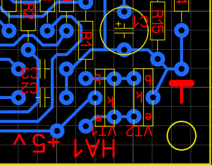

Всем добрый день. Возник вопрос по вот этой схеме - http://www.kaligraf.narod.ru/clock_4c_02.html
Схему собрал, но она не заработала - напряжение на входе просело до 1.3 вольт. После многократной проверки правильности пайки руки уже начали опускаться, поэтому обратился сюда.
На каком входе? Чем запитываеш?

Запитываю от usb-зарядника от мобильного телефона. Напряжение замеряю на точках на плате, к которым подается напряжение

Зарядка не выдает нужный ток, как вариант, или ищите КЗ на плате.
Перепутанные транзисторы в усилителе звукового сигнала, либо возможно перепутаны плюс и земля у ПИК :tea:

Транзисторы, в смысле, при монтаже перевернуты в другую сторону или pnp с npn местами?
Да, пнп с нпн местами перепутанные. Из коллекторных переходов получатся два диода, включенные последовательно в прямом направлении между + и -, с падением как раз 1,2-1,3В.

В итоге я пересобрал часы с нуля, они прекрасно заработали. Всем огромное спасибо за советы и подсказки :3 Единственная проблема, которая осталась - не работает будильник. Звуковой индикации нет вообще. Определить, что не так, я не смог, поэтому снова обращаюсь за советом - в чем может быть неисправность? Напряжения на динамик не поступает вообще, конденсатор тоже не заряжается (он установлен правильно, насколько я могу судить), динамик стоит на 8 Ом, 1 Вт.
А вы попробуйте поодсоединить "пьезопищалку", например, от материнской платы (от компьютерного корпуса) прямо к выводу 10 микросхемы и к минусу питания. - не знаю, как PIC, а AVR такую фишку "переживает"..
зы.. Проследите дорожку от 10 вывода микросхемы до резистора, и от резистора до баз транзисторов. А динамика 8 Ом это очень МАЛО, надо бы 32 ома, или ещё больше..

Спасибо, я попробую подключить так. А почему динамика на 8 Ом мало?

напряжение питания может "просаживать".. Туда надо маленький излучатель, типа "как в наушниках" (не в "пробках), хотя и он подойдёт, а вообще- лучше пьезопищалку- типа такой: http://www.chipdip.ru/product/hc0905f/ http://www.chipdip.ru/product/hcm1206a/ http://www.chipdip.ru/product/hc0903f/
Да и на схеме там пьезодинамик нарисован.... :dont_know:

Взял три пьезопищалки (на 1.5, 5 и 6 вольт), попробовал подсоединить напрямую к минусу и 10 ноге PIC'а. Вышло следующее: динамик воспроизводит непрерывный фон, при нажатии кнопки (когда должна быть звуковая индикация) тональность шума изменяется. Замена динамика на пьезопищалку ничего существенного не дала - по прежнему тихо. Дорожки просматривал и прозванивал - ни КЗ, ни обрывов вроде нет. В чем еще может быть проблема?
