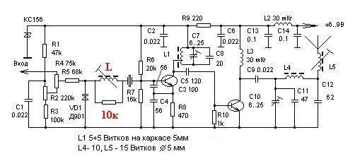

Теперь про катушку и варикап в Вашей схеме.
Варикап д.б. с маленькой ёмкостью и большим перекрытием. При этом маленькая ёмкость первое условие.
Дальше катушка должна иметь маленькую паразитную ёмкость. Если получается 25 витков, то нужно намотать пять секций по пять витков. Провод тоненький.
Теперь на практике по этой схеме.
Здесь кварц гармониковый, т.е. основная частота у него 9 мгц
Он возбуждается на первой гармонике, а в коллекторе стоит контур настроенный на 27 мгц
Если кварц не гармониковый, но необходимости в этом контуре нет и его можно просто перемкнуть, а сигнал снимать с эмиттера.
На выход генератора к эмиттеру цепляем осцилограф и частотомер.
На варикап подаём напряжение порядка 0,5 вольта *(максимальная ёмкость).
Увеличиваем индуктивность катушки. Частота будет плавно уменьшаться. Амплитуда тоже. При каком то положении индуктивности на выходе появятся паразитные колебания. Они выглядят, как синусоида более низкой частоты с большой амплитудой и на ней ВЧ колебания.
Можно их сбить подключив параллельно катушке резистор 5 - 10 ком и ещё попробовать увеличить индуктивность катушки. Снова появятся паразитные колебания или совсем сорвуться. Т.е. мы дойдём до максимума по уменьшению частоты.
Теперь увеличиваем смещение на варикапе и смотрим, как частота будет увеличиваться. Следует учитывать, что ни о какой линейности модуляционной х-ки мы здесь не говорим. Применимо только в жучках. Разборчивость достаточна. При 20 мгц добивался изменения 20 кгц.
Всех больше мороки с катушкой.
Насчёт добротности катушки.
Не нужно добиваться её большой добротности. Нужно добиваться её маленькой паразитной ёмкости.
Чем меньше будет её паразитная емкость, тем большей перестройки можно будет добиться.
Не забывать, что стабильность генератора будет порядка 1/10 от перестройки.
Ёмкости в цепи кварца примерно 1000/fкв. Т.е. на частоте 27 мгц примерно 30 пф с учётом паразитных емкостей и емкостей последующих каскадов.

Итак, можно сказать УРА, это работает!
Долго мучался с ГУНом, перепробовал тучу схем, ничерта они не хотели от варикапа частоту менять. В конце концов выдрал ГУН из tdma сотика. Собрал всю схему и картинка появилась! Не очень четкая, видимо нужно всетаки поставить видеофильтр как тут:

Здравствуйте. В качестве модулятора ЧМ использую обычный синтезатор частот ADF4360-7. Т.е. передатчик любого сигнала (можно видео, можно звук, можно и все вместе, когда звук находится на своей поднесущей) представляет из себя операционник (для усиления или ослабления модулирующего сигнала), синтезатор в качестве модулятора и усилитель мощности. Тут все ясно и понятно. К тому же синтезаторы очень распространены, это современно. Операционники повсюду, как и ВЧ усилители.
На приемной стороне в качестве демодулятора ПЧ стоит MC13155. Звук из видеосигнала демодулируется TDA9820. Собственно все эти микросхемы 90х годов. Пытался найти современную замену, но не нашел. Все широкополосные демодуляторы ЧМ примерно тех же времен. С демодуляторами поднесущей звука (TDA9820) та же история.
А вот и вопрос. Знает ли кто, чем современным заменить те микрухи или есть какие-то другие способы чм демодуляции (естественно, в микросхемном исполнении)?
