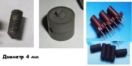

svic писал(а):
который с резьбой,закручивается в катушку
 Заголовок сообщения: Re: Мелкие вопросы по радиотехнике
СообщениеДобавлено: Ср фев 18, 2015 16:22:12
Карма: 19
Рейтинг сообщений: 166
Сообщений: 1732
Откуда: Россия.
romaha85 писал(а):
подскажите где применяется сердечник мр100 откуда можно его можно скрутить
В этой теме писали и не только в ней.
viewtopic.php?p=2205933#p2205933
aen писал(а):
Есть конечно. В основном из советских и берем.
Нужно смотреть приемники с диапазоном коротких и ультракоротких волн, а также в телевизорах.
Карбонильные сердечники выглядят так.
Справа готовые каркасы.
Бывают сердечники диаметром 3 мм. Они тоже подойдут, только каркас нужен будет с резьбой М3
Так же можно и такие, что у Вас, но они должны быть вывинчены из коротковолновых катушек. Такие например были в приемнике ВЭФ "Спидола" на планках коротких волн.
Они сделаны из высокочастотного феррита.
Также их просто продают.
viewtopic.php?p=1678586#p1678586

мр100 все из карбонильного железа или есть и ферритовые? визуально можно как нибудь отличить карбонильное железо от феррита?
СообщениеДобавлено: Сб фев 21, 2015 17:48:05
Карма: 64
Рейтинг сообщений: 1099
Сообщений: 5837
Откуда: Ижевск LO66NU
Ферриты черные и твердые, карбонильное железо сероватое и легко стачивается надфилем.

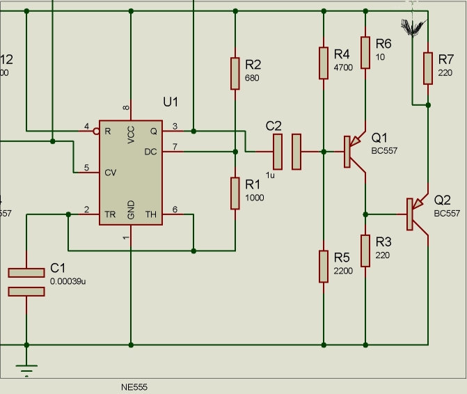

Питание 12 вольт, антена 50 см провода 0.5мм, частота передачи приблизительно 1300кГц. Амплитудная модуляция.
Принимал сигнал старым касетным мафоном JVC.
Собрал передатчик по такой схеме, сигнал с плеера подавал на 5 выход таймера через конденсатор, антенна подключена к эммитеру Q2.
1 Правильно ли я собрал усилитель сигнала на антену? (Дальность действия 2 метра как с третьего выхода микросхемы так и с эммитера Q2)
2 Как схема смогла работать без конденсатора С1? :dont_know:
3Переключился приемник на FM и какимто образом принял сигнал на 72МГц с ЧАСТОТНОЙ модуляцией :))) . Приемник неисправен?
