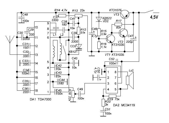

Данный приемник описан в. ж. Радио 12-1974 годВикторС писал(а):подскажите, пожалуйста, источник
Стр. 34
http://publ.lib.ru/ARCHIVES/R/''Radio'' ... f01%5d.zip
Я делал приемники именно по данной схеме, только применял более современные транзисторы, если конечно КТ315 и КТ361 можно назвать современными.
Делал также подобные, но фильтры делал намного проще.
Местные станции принимает довольно уверенно.
Избирательность обеспечивается простым ФНЧ на одном транзисторе.
Вот такой кстати у меня работает в качестве радионаушника при питании 4,5 вольта. Только гетеродин на кварце 20 МГц возбуждаемый на третьей гармонике. Не буду же я по ночам в темноте настройку подкручивать.
По такой структурной схеме я делал даже узкополосные ЧМ приемники для простейших радиостанций.
Правда требования к фильтру в этом случае намного жестче и их приходилось усложнять.
Вот здесь я касался этого вопроса.
http://radiokot.ru/forum/viewtopic.php? ... 3#p2141043
aen писал(а):В случае получения хороших результатов, в схеме нужно выполнить несколько обязательных условий.
Во первых тщательно подобрать элементы Т-моста
Во вторых обеспечить правильную его нагрузку.
В третьих входное и выходное сопротивление усилителя с Т-мостом должно быть чисто активным.
В четвертых подобный фильтр имеет характеристику подобную LC контуру только вблизи его квазирезонанса, а вдали от этой точки его избирательные свойства теряются и это тоже нужно учитывать.
Это идеально настроенный, а если там не все условия выполняются, то он может быть например такой, что например получилось у меня в схеме, хотя как говорил мне этим пришлось пренебречь.
В идеальном случае выходное сопротивление усилителя должно быть близко к нулю, а входное бесконечности, что на практике трудно осуществить, хотя можно к этому приблизиться.
Когда я по подобной схеме делал узкополосный приемник, то в нем уже ставил фильтры по схемам которые соответствуют этим параметрам.
Тем более, что подобные фильтры бывают двух типов.
Первый имеет минимальный коэффициент пропускания единицу, а второй ноль.
Вот так примерно можно нарисовать схемы хороших фильтров первого и второго типа на биполярных транзисторах.
Как видим в схеме стремились обеспечить правильное согласование Т-моста.
На практике конечно часто все упрощают ухудшая параметры в допустимых пределах.
То, что Вы нарисовали здесь относится к упрощенным фильтрам первого типа, как впрочем и то, что привел я, но как видим, что выходное сопротивление данного каскада в которую включен Т-мост далеко от нулевого, а входное довольно низкое.
Отсюда и получаемые практические результаты.
Проще получается, если применить ОУ. Там легче обеспечить низкое выходное сопротивление и высокое входное при нужном коэффициенте усиления.
Хотя все работало.
Делал просто для души, т.к. если нужен просто приемник, то можно все это сделать на TDA7000 или TDA7021.
На них тоже делал, но особого удовольствия не получил.
На TDA7000(TDA7021), если делать перестройку варикапом и питать от батареек, нужно питать саму микросхему через стабилизатор. Иначе приемник при пиках громкости начинает "хрюкать"
Если напряжение питания впритык, то стабилизатор нужен с малым падением на регулирующем элементе.
Вот такой стабилизатор, как здесь, держит напряжение на выходе 2,8 вольта при севших батарейках, т.е. при падении на регулирующем транзисторе порядка 0,2 вольта.
Единственно, что не нравится, так это не очень надежный контакт в переключателе.
От старости вероятно, т.к. вытащил этот переключатель из старого калькулятора.

Схема несложного FM приёмника
Друзья, подскажите схемку несложного фм приёмника 64-108 желательно сразу в lay под одностороннюю плату.
Хочется что-то на двух микросхемах - тюнер+усилок, с условием что динамик будет 1-2 ватта но с плавной регулировкой частоты
Что-то ничего подходящего пока не нашёл, везде пошаговое переключение идёт..
Сюда перенес.
Эту книжку смотрели?
https://sunduk.radiokot.ru/loadfile/?load_id=1387443303
aen
Сюда перенес.
aen
