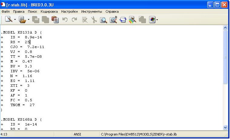

Вторая проблема в том, что при редактировании параметров деталей в библиотеке компонентов приходится по вышеописанной причине открывать в текстовом редакторе файл необходимой библиотеки и его таким образом править.
Пример. Вот файл библиотеки r-stab.lib открываю его в текстовом редакторе и вручную редактирую параметры.

Похоже с первой проблемой блокнотом не справиться. Параметры моделирования для каждой схемы свои и записываются они видимо в файл проекта в моем случае он называется "tranzistor 10.ewb". При открытии его в блокноте видны одни лишь каракули.
