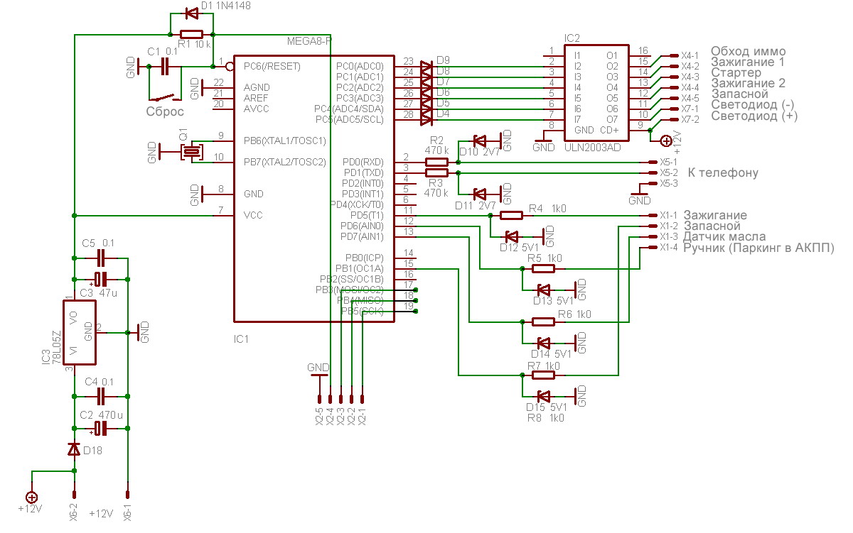

Вот я уже схемку набрасал.
Правда я в электронике новичок.

Вот. Главное не смеятся. Повторяю я токо учусь. :)))
Схема.gif [77.14 KiB]

1. по схеме - можно убрать аналоговый компаратор, воспользовавшись более новой моделью МК(встроенный компаратор) например attiny26(там еще и ацп есть)
2. прошивом поделись на всякий случай. хочется в протеусе погонять
кстати, ЭБУ не январь 5й?

P.S. Немного замечание по схеме. Питание от аккума пусти через диод иначе твой 1000 мкф конденсатор будет питать всю бортсеть авто во время провала напруги (кручения стартера)

Вот сделал на досуге автозапуск с сотового вместе с турбо-таймером.
Работает следующим образом:
при включении считывает с СИМ-карты первые 9 номеров телефонов, при звонке на сотовый ложит трубку (на телефоне звонящего пишется нет ответа), потом проверяет есть ли номер звонящего среди этих 9 номеров, затем запускает двигатель, если ручник затянут (следит за запуском по Датчику масла, поэтому может перекручивать стартер на ~2 секунды, кто научит по тахометру сделаю по тахометру), при успешном запуске перезванивает звонившему, затем через 10 минут или при повторном звонке одного из 9 номеров глушит двигатель. Вроде всё. Если есть вопросы задавайте, может кто ошибки найдет в схеме и программе, может кому чего-нибудь изменить надо?
Комментарий к файлу: Схема
