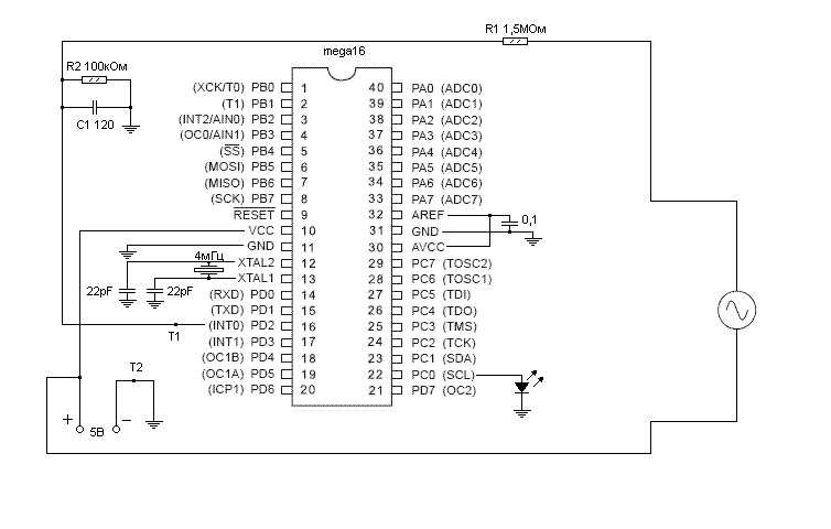

Здравствуйте. Я делаю сенсорный включатель с регулируемой мощностью. Проблема вышла на этапе определения перехода 0 в сети. Использую внешнее прерывание INT0 по спаду. Вывод INT0 назначен как вход без подтяжки. Для того чтобы проверить работает ли вообще прерывание по переходу через 0 в МK (mega16) прошита программа: при каждом прерывании инкрементировать переменную, а в основном цикле программы: инвертировать PORTC.0 (к нему припаян светодиод) и обнулять переменную если переменная>49.
То есть светодиод должен моргать с частотой 1гц.
Eесли запутано, основной цикл программы:
void main (void) {
if (peremenaya>49) {
PORTC.0 ^= 1;
peremenaya = 0;
Если просто подключать и убирать на вывод INT0 питание, то прерывание срабатывает, так как нужно; а вот в спаянной схеме с резисторами R1, R2 и C1 - как только включаю силовую розетку в цепь, непонятно что происходит с сопротивлением R1. При его прозвонке тестер уже не показывает 1.5МОм, а показывает обрыв. Выпаяю - звонится, 1.5МОм, впаиваю назад, включаю в сеть - опять контакт пропадает. Извините за много букв

Здравствуйте. Вместо 0.125 Вт 1.5МОм установите 2 резистора по 0.5 Вт 3МОм. То, что резистор R1 уходит в обрыв-счастье для контроллера, т.к. сейчас на вход INT0 подаются ничем не ограниченные 20V в амплитуде.
Странное подключение резистора R1- после нагрузки. Предположим, что схема заработает и лампочка включится? Я бы подключил до нагрузки.

я собираюсь делать включатель света из которого выходить будут два провода, они же и питание. так что R1 получается после нагрузки. а номинал гасящего сопротивления R1 я взял исходя из других схем подобного плана и их апликухи AVR182 (переход через ноль).

Я вот чего думаю, по первой схеме.
Подключение и разводка:
Управляющий прибор (симмистор) соединён гальванической связью в положительной шиной питания МК.
Т.е управляющее напряжение обратное(инвертированное).
Падение напряжения на нагрузке(лампочке) не постоянное. Оно будет менятся в зависимости от её нагрева (проводимости) и довольно в больших пределах.
Коеэф. деления линии определения фазы (синхронизация, переход через ноль*) производит понижение диапазона напряжения и как следствие сдвиг фазы по времени. Т.е. МК определит лог уровень при достаточной величине напряжения, а она будет только в при наступлении определённого момента (напряжения в сети, которое уже будет гораздо больше нуля и ушло по времени).
Ограниченное внутренними диодами.

MetEl писал(а):
Полупроводниковый прибор - Диод, прямой ток не ограничивает(только выходом из строя(перегоранием)).
Диодов там 2, к 0 и к Vcc. Возьмите тестер, проверьте. На всех сигнальных лапах, кроме ресета - есть.

все, теперь с сопративлением все впорядке, в обрыв не уходит. но момент пересечения 0 фиксировать так и не удается.изменил схему. исключил симистор вобще. на данном этапе мне надо четко фиксировать переход через 0, и все. между Т1 и Т2 должен быть меандр с частотоц 50Гц и амплитудой 5В. вольтметр разность потенциалов между точками не показывает вобще. нет там напряжения. непойму почему. вроде схема аналогична всем диммерам которые я рассматривал. чтото упустил? не могу понять как вобще сетевое напряжение будет сказываться на ножке INT0 при том как другой провод ~220 подсоединен к +5В.
А я вроде всё больше видел, чтобы с общим проводом ~220 соединяли. :roll: Попробуйте так.
Что-то не пойму, а как вы определили, что 5 В?
Если долго мучиться, что-нибудь... сломается.

Паятель, привожу схемы где показано как имено соединена ~220 с +, практически везде так.

Паятель, а вот выкладываю апноут AVR182, в котором описывается почему на ноге должен быть меандр +5В. Из за подтягивающего диода к питанию...

Все, разобрался, спасибо всем. проблема была такая пустяковая... аж стыдно говорить. перепутал R2. впаял вместо 100КОм 100 Oм.
