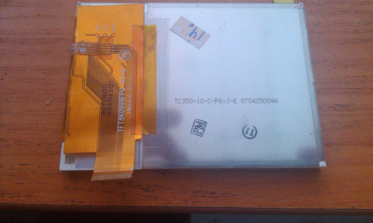

Доброго дня!
Помогите, пожалуйста, с подключением дисплея. Китаец, модель TFT8K0999FPC-A3-E
Шлейф на 39 пин. Нужна распиновка, и желательно бы инициализацию. Фото прилагаю. Спасибо!

По китайцам попробуйте на этом ресурсе покопаться. Может хоть распиновку узнаете. А далее вроде как можно считать что там по 0x00 находится - там должна быть цифровая кодировка контроллера.

Как-то попался такой TFT8K0999 ,пытался разобраться
, забросил, в приложенном скане распиновка наиболее правильная обведена прямоугольником ручкой. ID 0x1505 , похоже на R61505
шлейф аккуратно паябелен (шаг 0,3мм), либо в магазине торгующем запчастями сотовых можно купить почти даром разъемчик, хоть и на больше пинов, к примеру " Разъем шлейфа для Samsung D820 "
