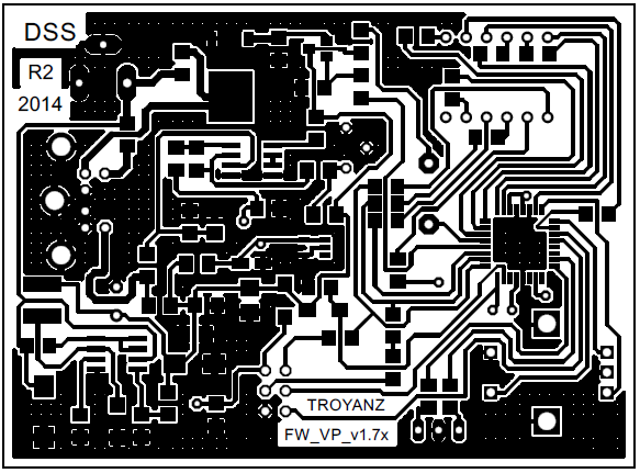

Тем, кто будет повторять конструкцию от TROYANZ, надо иметь в виду, что силовая часть устройства - от разъема питания к стоку мосфета и от истока мосфета к разъему паяльника выполнена очень тонкими дорожками, шириной порядка 0,5 мм. Для токов около 2 ампер это очень мало. Я заметил только после того, как уже сделал плату. Придется усиливать проводом поверх проводников...
По поводу разводки силовой части, да каюсь есть в этом небольшой недочет, так как планировалось делать сетку экрана и она бы увеличила дорожки земли, но принтер не потянул такую сложность ))) Поэтому пришлось отказаться и я забыл про силовые дорожки.
Но я изначально планировал пропаять все дорожки, да и мягкий старт весьма спасает ситуацию, поэтому они выдерживают нагрузку, уже сколько месяцев все работает отлично. (но кто будет собирать то лучше их немного увеличить...исходники есть)
По поводу дисплея то в посте я указывал что у меня стоит e30361-l-0-8-w да мне было лень переписывать библиотеку орла, я подправил лишь размеры отверстий, а при генерировании компонентов он влепил свои имена компонентов на некоторые детали(на схеме все верно).
P.S.
Моя версия планировалась как без корпусная с блоком питания от ноутбука, который легко купить на любом барахольном аукционе за 5$ что экономически выгоднее, быстрее и надежнее чем собирать самому.
Поэтому собрать мой вариант быстро дешево и просто, на что я и рассчитывал.

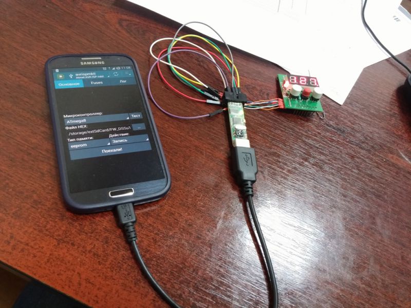

Victor_P. прошил финальную версию V.1.0, теперь не вижу множителей коэффициентов ПИ регулятора, ну это понятно Вы говорили о них...при выборе паяльника №2 забег вперед на 15 градусов, потом уходит в низ и стабилизируется...при чем стоит четко..без скачков +/-1грд. в принципе не важно..все быстро и четко...гуд. Вечером попробую на калибраторе от Goot, что там за температура на кончике жала.
Новомодный процесс прошивки ;) Android+софт ZFlasher AVR+OTG+AVRISP MKII(Grot)=мега удобный мобильный прогер :)

troyanz писал(а):
Oleg писал(а): ...
P.S.
Снимок части схемы, на которой "все верно" ниже.
(5.1 КБ) 755 скачиваний
Все та же ВА56-12EWA. И она же была указана в списке деталей в файле DSS_part.htm
Поэтому, заказав и получив ее, заодно получил облом...
PS
Да уж, эти 5-баксовые БП... Получил такой, проверил нагрузкой, даже тока в 2,9 А выдать не смог из обещанных 3,95 А. Лампа моргала, как гирлянда на елке )
Заказал другой.
PPS
Не проблема сделать корпус даже для Вашего варианта.
PPPS
В посте от 18-го ноября про другой индикатор - ни гугу.

Исправил все замечания.
Новый архив прилагается.
