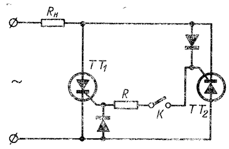

Мне нужен ключ на тиристоре что бы работал как реле, напряжение питания 220В. А то схемы управления видел но всех маломощных. И схема нужна как можно проще, и включение что б можно было проводит контактами реле. Хочу использовать его на наружное освещение с фотореле, магнитный пускатель долго не работает, просто из за скачков напряжения в сети. За ранее благодарен за ответы.

Самое простое :))
Правда на симисторе...
Для тиристора придется ставить 4 мощных диода.

А можно, без диодов, если использовать два тиристора. Ведь симистор ето и есть по сути два тиристора. Он помоему и называеться симетричный тиристор. И если можно, то как и какие сопротивления использовать.

Можно по такой схеме например.
010.gif [24.85 KiB]

Для тиристоров на десятки и сотни ампер схема Светы неприемлима из-за невозможности обеспечить требуемые ТУ параметры управления. Обычно используется импульсное управление на генераторе импульсов 1-5 Кгц, выходной транс на пермаллое. Схемы есть в Радио 80-х годов, там были статьи типа "Мощный трёхфазный регулятор напряжения" и что-то ещё в таком духе. Это одна микросхема (ЗГ), выходной транзистор и трансформатор. Зато обеспечивает устойчивую работу тиристора, у того же ТЛ-200 ток управления под 3 ампера. Если меньше или больше то выгорает управляющий электрод.

Автору нужно чтобы тиристоры выполняли функцию реле вкл/выкл и всё, да и нагрузка будет активная.
Поэтому я не думаю что потребуется какая то изощрённая схема управления.
А ток управления у ТЛ2-200 от 0.5 до 10А.(для обеспечения нормальной работы в лавинном режиме)

При питании через резистор с анода не удаётся обеспечить рекомендованную мощность в цепи управления мощного тиристора, при меньшей он выгорает из-за "шнурования", при большей от перегрева. Я, собственно, не настаиваю, пусть автор сам решает. Но, имхо, есть некоторая разница между КУ202 и ТЛ-200.
