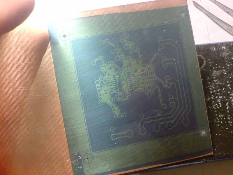

Bioname
Сообщения: 226
Зарегистрирован: Чт авг 10, 2006 14:10:03
Откуда: Zhitomir
Сообщение Bioname »
я не chief, но есть фото. светлое - цвет как был так и остался, тёмное - засвечен.
вид почти сразу после засветки (ещё и отверстия просверлил).
