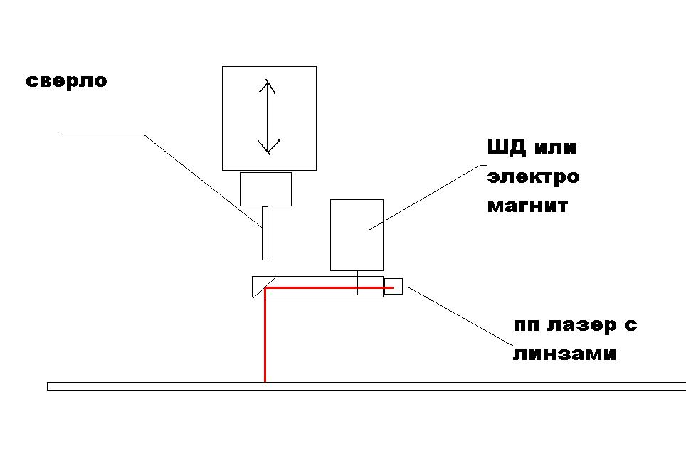

предлагаю вариант: подача патрона без люфтов, строго вертикально. когда патрон находится в верхнем положении то между сверлом и платой через электропривод поворачивается рычажок с отражателем лазерного луча. в момент как только сверло начинает опускаться рычажок автоматически убирается.
Идея интересная, но касается уже реализации.
Также, например, возможен вариант крепления излучателя в форм-факторе "лазерная указка" сбоку и выше + под углом к патрону на жёсткой штанге (с юстировочными винтами, например) - луч горит постоянно, система юстируется один раз перед сверлением каждой платы так, чтобы сверло и луч сходились в одной точке на плоскости платы. Погрешность будет, но, мне кажется, небольшая и достаточная для любительских условий. Причем, даже если патрон в нижнем положении будет перекрывать луч, ничего страшного - сдвигом платы навелись лучом на центр и сразу можно сверлом тыкать - люфта ведь нет.
Тут пока главная проблема именно с самим лазерным лучом. Всё, что я смог найти, не имеет в параметрах размера светового пятна, а всякие указки изначально выглядят так, что там главное, чтобы светило ярко и далеко.
Кстати, у кого-то явно есть такая игрушка под рукой - прикиньте, пожалуйста, размер пятна с расстояния 20-30 см. и под углом 35-45 градусов - если хотя бы 1-2 мм. и явные чёткие края пятна - уже можно думать дальше. С толстым пятном, но чёткими краями уже как-то можно настроиться путём пробных сверлений.
