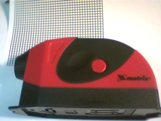

Ну, вот как эти лучи выглядят..
Луч от "примитивной" указки:
Луч от указки.JPG [61.42 KiB]
"линия" от какого- то китайского дешевого лазерного уровня:
Луч от лазерного уровня.JPG [61.58 KiB]
И, собственно. сам уровень:
лазерный уровень.JPG [37.86 KiB]
"сетка" сделана в "СпринтЛайоуте" - 2,54х2,54, толщина линии- 0,5 мм
зы.. в общем- то "не фонтан".. Да и смотреть даже на отражение лазерного луча от поверхности- как- то не очень приятно.. Может быть, лазер от CD- или DVD привода покажет лучшие результаты- :dont_know:

К сожалению, вариант указок, видимо, придётся отметать - мало того, что пятно под 3 мм., так ещё и края размытые до бессмысленности. :(
