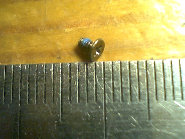

[uquote="wladw",url="/forum/viewtopic.php?p=2160735#p2160735"]про вэб-камеру, закрепил на штатив и прикрутил к ней увеличительное стекло - вот фотки...[/uquote]
Вот фотки вот такой: древней веб-камерой, без всяких увеличилок:

Типичный ответ на некро вместо продолжения темы.Помню вебка тоже очень хорошо видела по яркости, но со временем помутнела, а как в макро не проверял. Вероятно проблема как и у кнопочных телефонов.
Современный смартфон за 10-15к надо и всё.
Ну раз дело дошло до болтов до камеры, тоже ищу где взять, вроде бы 3/8 хотя не мерил, просто в китае продают в разным шагом, и фиг знает как выбрать и чё придётСовременный смартфон за 10-15к надо и всё.
