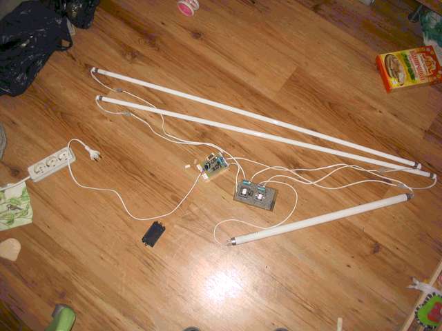

Если взять типовоу схему подключения двух ламп из BDA, тожно увидеть что LC контур всех ламп подключаются к двум точкам схему к выходу снаббера и общему минусу, так почему-бы не подключить таким образом более 2-х ламп ? (задался я вопросом) и экспериментально на него ответил :)
Вот собственно на фото один из промежуточных результатов :)

СообщениеДобавлено: Ср ноя 01, 2006 11:13:06
Зарегистрирован: Чт авг 24, 2006 11:39:32
Сообщений: 317
мышонок писал(а):
Засветить-то вместе лампы разной мощности может и не сложно, но напряжение зажигания у них разное, рабочее напряжение на них тоже разное, поэтому я и интересуюсь, как же они всё-таки вместе включались?
наверное не столь сильно они отличаются :)
включались они парралельно, на фото это видно, для каждой лампы свой LC контур.

СообщениеДобавлено: Ср ноя 01, 2006 11:18:06
Рейтинг сообщений: 32
Сообщений: 3792
Откуда: Обитаю на чердаке
КотВаське
КотВаське, спасибо! А по лампам и их параметрам я, как уже обещал:
думаю по мере сил и возможностей подготовить что-то типа обзора по люминесцентным лампам (пока в кучу собираю из разных источников).
СообщениеДобавлено: Ср ноя 01, 2006 11:24:32
Сообщений: 317
мышонок писал(а):
Извини, КотВаське, я тут немного опоздал с предыдущим вопросом.
Но в типовых-то схемах лампы одинаковые ставятся? А у тебя разные.
Я вот и говорю Засветить-то вместе лампы разной мощности может и не сложно, но напряжение зажигания у них разное, рабочее напряжение на них тоже разное, поэтому я и интересуюсь, как же они всё-таки вместе включались? Это надо учитывать, вот похоже и проблемы возникают. И не в подборе частоты тут дело.
Хм, :roll: Вполне может быть что и так, скудные знания у меня в этой области :cry:
Хотя с другой стороны каких-то катастрофических проблем при таком раскладе не возникает, за исключением депрессивного подбора магнитного зазора у дросселей :)
Потом надо учитывать что сами дроссели могут играть некую нивелирующую роль при сильном разбросе параметров ламп. А вот если мы пролетаем с резонансной частотой ЛДС-LC, то вот тут да при двух и более лампах некоторые из них могут просто не запустится и будут еле тлеть, что тоже наблюдал в процессе экспериментов :)
