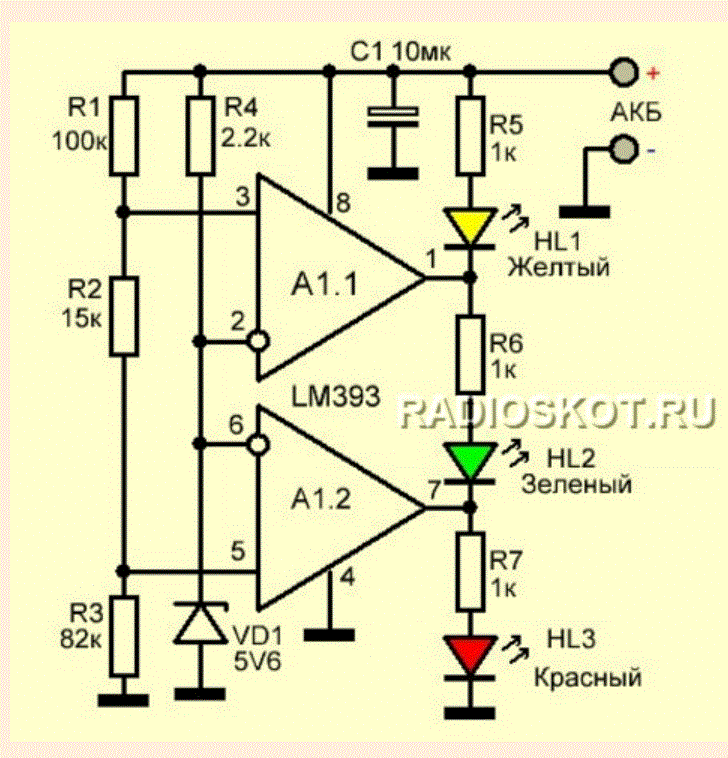

привет! нашел схему,индикатор на светодиодах,срабатывает при U менее 11,7 вольт ,между 12,4 и 14 вольт, и свыше 14 В,соответственно загораются разные диоды. у меня реле делает отсечку на 14,8 В, как сделать на этой схеме чтобы последний диод загорался при 14,9 В ?
может подскажете другую?
спасибо!

А схема где?

извиняюсь,забыл

Ну, вот теперь есть тема для разговора...
Ваша схема представляет собой ДВА КОМПАРАТОРА, у которых - опорное напряжение- 5,6 вольта, определяется стабилитроном VD1, и делитель напряжения на резисторах R1, R2, R3 Меняя номинал этих резисторов в ту или в другую сторону, можно изменять "порог" срабатывания компараторов.. Только при экспериментировании надо помнить, что реально- пороги срабатывания взаимосвязаны- если уменьшать R1, то будет повышаться порог срабатывания обоих компараторов, если уменьшать R2, то будет увеличиваться порог срабатывания верхнего компаратора, и уменьшаться порог срабатывания нижнего, если уменьшать R3, то будет уменьшаться порог срабатывания обоих компараторов.. Можно воспользоваться и расчётом- считать цепочку R1 -R2 - R3 как делитель напряжения..

отдельные слова понимаю-целиком не очень :shock:
общий принцип понял. цепочку рассчитать навряд ли потяну. попробую собрать на подстроечных резисторах и покрутить туда-сюда.

Достаточно R1, и R2.. , а если важен только порог срабатывания верхнего компаратора- то R1..

АлександрЛ, не совсем так. Регулируя любой из этих трёх резисторов будет регулироваться и соседний порог. Потому что пороги срабатывания компараторов:
UHL3=UVD1*(R1+R2+R3)/R3
UHL1=UVD1*(R1+R2+R3)/(R3+R2)
Лучше всего, для регулировки порогов независимо друг от друга, немного дополнить схему и сделать так
В этом случае регулировка станет независимой. Можно загнать данные соотношения в Excel (не забыв вставить и значения сопротивлений подстроечников) и посчитать необходимые номиналы.
Рядом с подстроечниками у меня нарисованы пределы регулировки, которые получились с данными номиналами и опорным напряжением ровно 5.6 В.
А считается это достаточно просто (несмотря на обилие значений):
UHL3_max=UVD1*(R1+2.2+R2+2.2+R3)/R3
UHL3_min=UVD1*(R1+2.2+R2+2.2+R3)/(R3+2.2)
UHL1_max=UVD1*(R1+2.2+R2+2.2+R3)/(R3+2.2+R2)
UHL1_min=UVD1*(R1+2.2+R2+2.2+R3)/(R3+2.2+R2+2.2)
это пределы регулировки в крайних положениях движка подстроечника (2.2 - здесь это номинал подстроечника, если он другой - значит записать другой)
