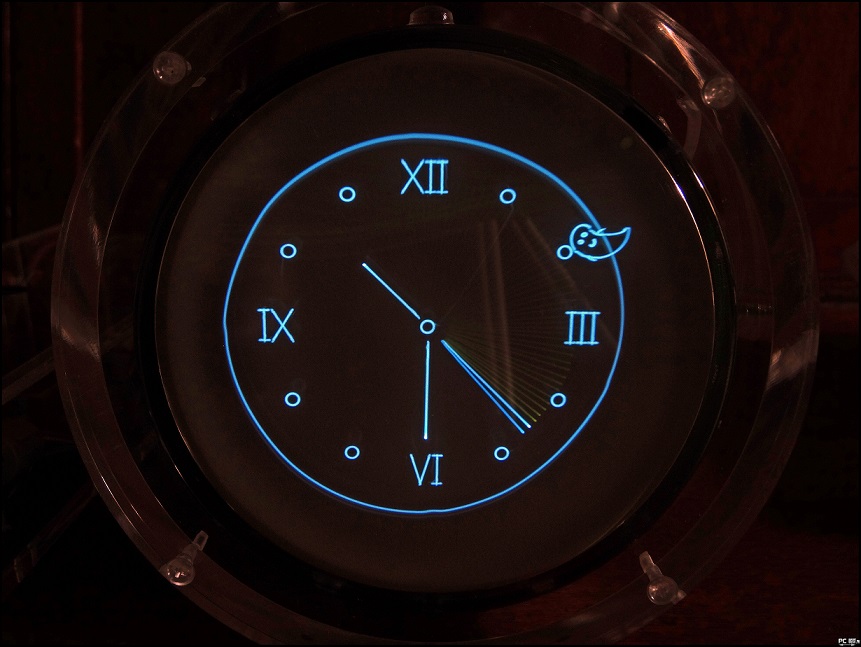

Может тут что-нибудь найдёшь.
viewtopic.php?f=3&t=34677
Кстати, тут тоже не ровно. (Пример из сети).
Oscilloclock_3.jpg [135.54 KiB]
Это другое, похоже там трубку размегнитить надо.
По крайней мере от неровностей я так избавлялся.
