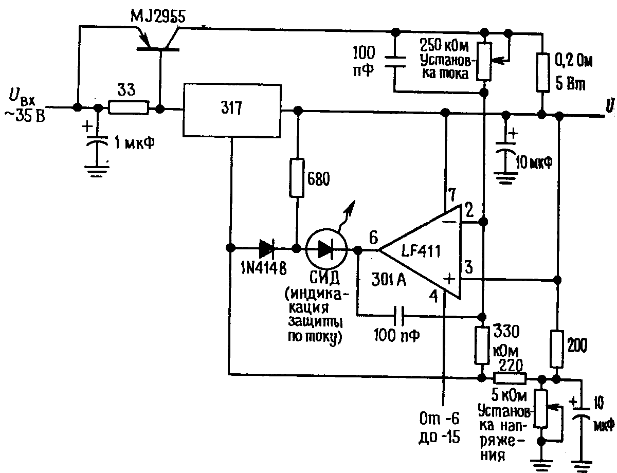

Здравствуйте уважаемые пользователи сайта у меня такая задача
сделать лабораторный блок питания. Сделал и разработал почти всё.
Нужно сделать регулятор тока
тех.параметры регулятора:
1 - макс.регулируемый ток 5А
2 - регулировка переменным резистором
3 - как можно меньший размер деталей
дополнительно (опционально):
1 - индикатор перегрузки
2 - система отключения при перегрузке
Поможете разработать я сделаю полностью весь блок и выложу как статью на сайте!
Внизу фото регулятора напряжения

Сами хоть чего смотрели? Схем же полно. Вот например автономные узлы защиты.Принцип везде один. Падение напряжения на низкоомном резисторе включённом последовательно с нагрузкой.
http://www.radio-portal.ru/index.php?na ... age_id=840

Нужно сделать регулятор токаа не напряжения!!! Хотя схемы не плохие, но к сожалению грамоздкие такие схемы делаются на одной микросхеме в корпусе PENTAWATT
Borodach
Сообщения: 22897
Сообщение Borodach »
Однако в начале Вы писали, что делаете Лабораторный блок питания, а не регулируемый источник тока... .
В этом режиме можете использовать любую из предложенных схем - выставляйте то напряжение, которое Вам необходимо, и регулируйте свой ток сколько хотите...! :)
Ещё одна схема, правда без триггерной защиты, но с индикацией обоих режимов и плавной регулировкой как напряжения, так и тока стабилизации... .

Как пример, можете взять вот эту схему.ъ
Если удалить регулируемый стабилитрон, то эта схема будет выдавать на выход максимальное напряжение на которое она способна, а при увеличении тока, будет его ограничивать на нужном уровне... .
Только будьте внимательнее - некоторые транзисторы не правильно указаны по названию... .

Если хочется попроще, то можно испльзовать интегральные стабилизаторы в режиме стабилизации тока... .
Можно на транзисторах

Вариант индикации протекающего тока...
И схема классического источника тока на инт. стабилизаторе
Может Вам нужен импульсный источник тока на ШИМ...? :)

Огромное спасибо. А как насчет регулировки тока транзистором включённого по схеме с общим эмитером? Смещение подаём на БЭ и регулируем резистором соответственно регулируем ток на КЭ! Вопрос как лучше подобрать транзистор чтобы как можно линейнее изменять ток подачей смещения?

И всё же, если бы увидеть исходную схему - советы могли бы стать более конкретными... Дело в том, что отдельный стабилизатор тока будет влиять на стабилизатор напряжения, и наоборот... Это не позволит получить хорошие параметры. Ввести же в готовый стабилизатор обратную связь по току, как правило, не так уж и трудно...
