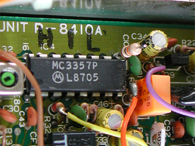

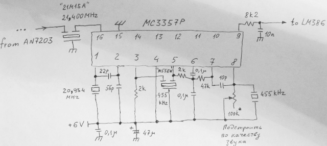

Купил MC3357, которая может с керамическим дискриминатором вместо контурной катушки.
Получилось, что MC3357 лучше, чем TA31142 по многим показателям:
1) Более сильный уровень звука (теперь у LM386 убран кондёр между 1й и 8й ногой, т.е. снизил усиление)
2) Чувствительность выше (приёмник ловит рацию вообще без антенны, у рации вместо антенны 50-ом резистор, 2 Вт). У MC3357 усиление смесителя 20 дБ против 9 дБу TA31142
3) Есть цепи для построения шумоподавителя
4) DIP-корпус, против мелкошагового SOIC
Нашёл фотку где MC3357 с дискриминатором (фильтр пч чёрного цвета, дискриминатор - оранжевого):
Ну и напоследок моя схема (емкости для кварца вдвое меньше, чем в даташите для кварца 20.945 МГц).
Обсуждаем!

Связка: AN7203 + TA31137 + LM386
Как только отлажу радио-часть, приступлю к синтезатору(микросхема уже на руках!) LC72131.
Хочу вместо усилка на BFR96TS добавить усилок на одно-затворном полевике 2SK241:
Простенько и со вкусом.
На счёт УПЧ сейчас думаю, что делать - оставить или нет?
Приемник отлично пахал на дистанции более 1 км на сложной трассе (яма/овраг/нет прямой видимости с передатчиком).
Схема:
http://vrtp.ru/index.php?act=Attach&type=post&id=592847
Фотка:
- Вложения
