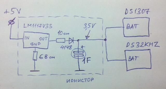

Однако, в моих часах вылезла проблема - после отключения/подключения внешнего питания часы остстают на несколько секунд.Iggis писал(а):Вот, и я сделал. Эти.
Такая проблема уже встречалась - вот и даже как бэ имеет решение. Решение это программное, а поскольку я совсем не программист, то нашел железное решение.
В моем случае обнаружилось, что отставания не происходит, если генератор DS32KHZ тоже подключен к батарейке, однако автор - SLvik не советует так поступать, потому что тогда батарейка помрет за полгода.
Поскольку я собираюсь часы подарить, то заодно избавиться от батарейки и от необходимости ее периодически менять показалось хорошей идеей. И я заменил ее на ионистор 1F. В режиме от сети на нем устанавливается 3.5V - максимальное для входа BAT DS32KHZ и DS1307. В автономном режиме расчетное время разряда до 2.7V (минимальное для DS32KHZ) более 2 суток. Если в реале выдержит сутки, то хорошо, я щитаю.
Сейчас как раз начал тест, за полчаса разряд 0.05V. Посмотрим...
Да, и кварц 32768 при этом становится не нужен.
UPD:
до 2.7V - 13 часов
до 2.5V - 17 часов, после включения сбоя времени не случилось.
Вывод: полсуток держит, а практически больше и не надо
вот так вот

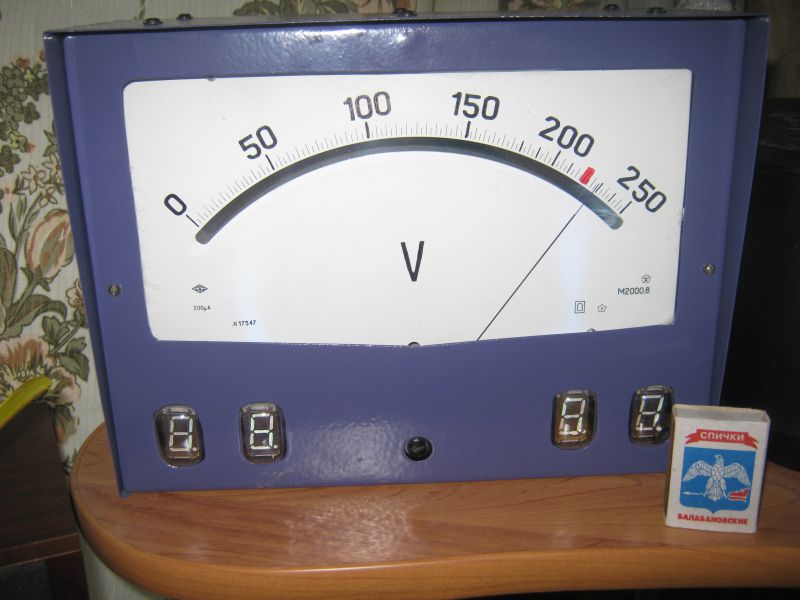

Как вам такие часы с вольтметром. Сделал мой знакомый.

Очень невнятные часы. Индикаторы далеко друг от друга...
Re: Готовые проекты на ГРИ и ВЛИ и их обсуждение.
Ян; я тоже так сначала подумал). но привык я уже к ним.и в интерьер у компа они вписались. правда я бы перекрасил, да все руки недоходят.
то скорее не часы с вольтметром, а вольтметр с часамиDrivalaz писал(а):Как вам такие часы с вольтметром. Сделал мой знакомый.

У него просто не получилось бы сделать симметрично,поскольку механизм стрелки именно по центру занимает место. А так идея тоже не плоха.

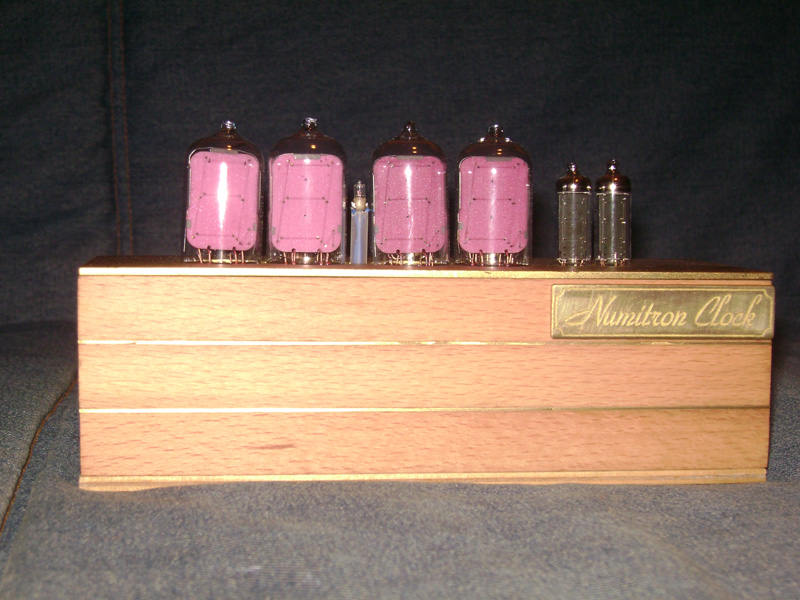

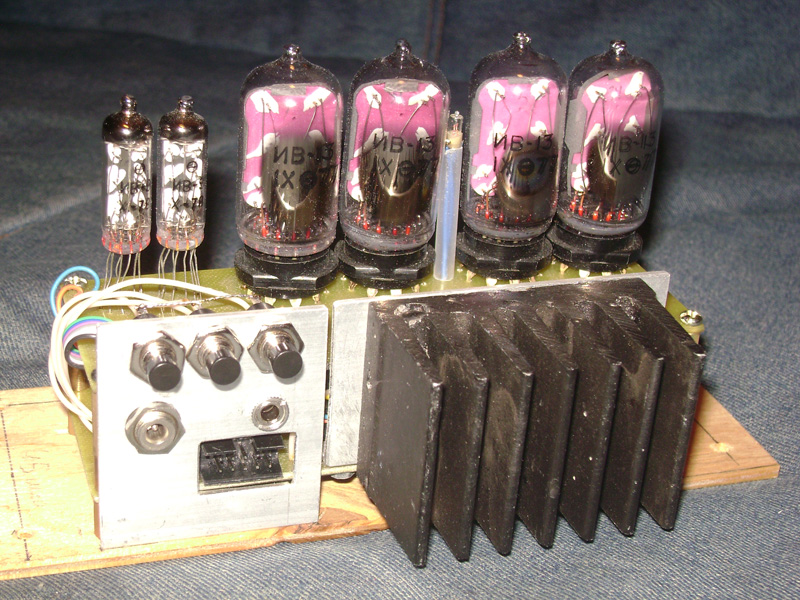

Доделал свой долгострой на накальных индикаторах ИВ-13 и ИВ-9
Две платы собраны "бутербродом" и закреплены на фанерном основании:
Сзади находятся кнопки, разъёмы и большой радиатор для импульсных преобразователей на 6,3 и 3,15 В.

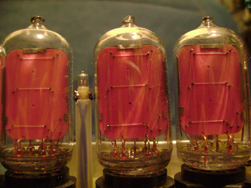

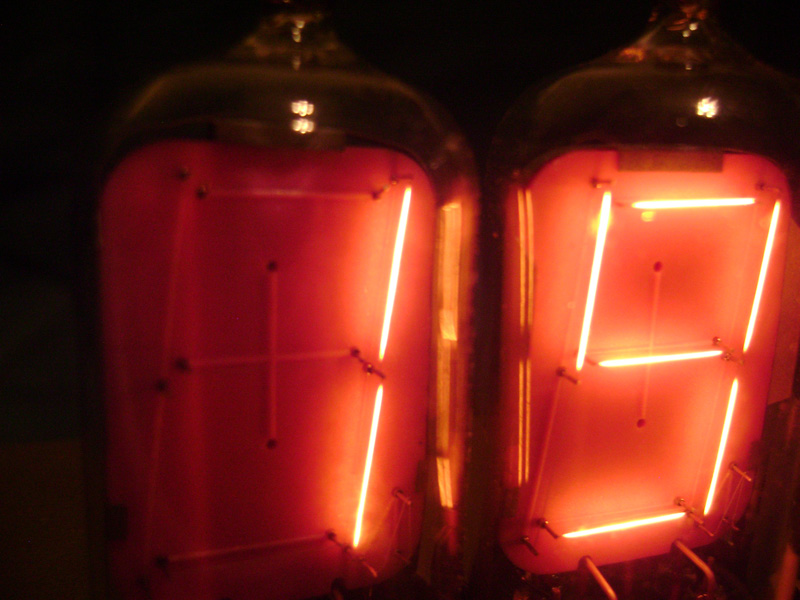

К сожалению, одна из ламп (левая) оказалась кривой:
Вид на нити накаливания:
Корпус сделан из бука и латуни, он надевается сверху:
Включенные часы:
