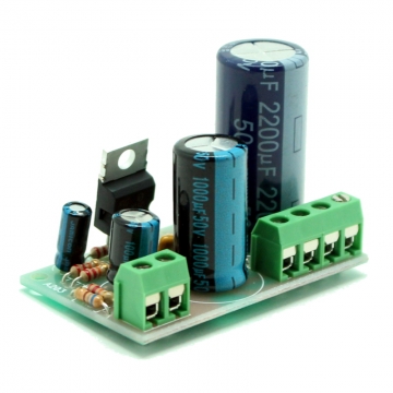

Здравствуйте.
Подскажите, как мне подключить переменный резистор (фото 1) к усилителю на TDA2050 (фото 2). Усилок куплю в собранном виде (MasterKit BM2036 http://masterkit.ru/shop/multimedia/amplifiers/1326708 ).
Вернее два вопроса: как и куда (перед входом звукового сигнала) ? На переменном резисторе написано сзади: СП-1 8903 68кОм.

Ясно, а куда в усилителе его подключать ? Перед тем, как звук заходит в плату усилка ?

А надписи на рисунке Х1 и Х2 вы видели? Тогда сравните с надписями на схеме вашего усилителя!

Ок, получается между источником звука и платой усилка. :)

З.Ы. Обязательно внимательно прочитайте инструкцию. ПО поводу питания усилителя и охлаждения.

Я бы поставил один резистор сдвоенный и импортный. Они плавно крутятся. )))

Ну, резисторы от древних "радиоточек" тоже девать кудато надо... :dont_know: :)))
Плохо то, что они с линейным законом регулирования - пределы регулирования громкости будут маловаты, и регулировка недостаточно плавная... В радиоточке это частично исправляется относительно низкоомной (трансформатор...) нагрузкой...
